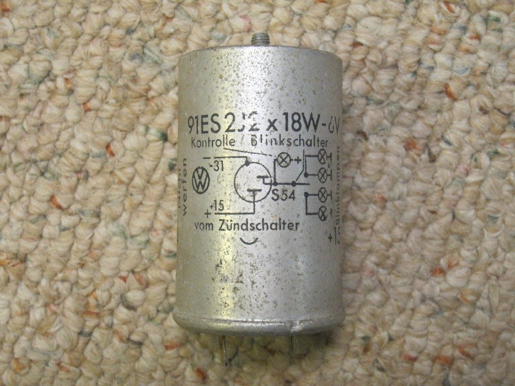

Dokładnie stary przerywacz jest metalowy typ jak niżej
I do niego były podpięty kabel od bezpieczników i od kontrolki migaczy - nie było podłączonego kabelka od switch'a - najgorsze że przestało to działać przez noc >< wieczorem w piątek wszystko sprawdzałem czy działa w sobote rano już nie miałem migaczy. Jak omine przerywacz to i połączę kabelek od + i kontrolki migaczy to migacz świeci.

Ciekawe.
Rozumiem, że po złączeniu tych przewodów (pomijając przerywacz) kierunkowskazy świecą po włączeniu ich przełącznikiem kierunkowskazów - odpowiednio prawy i lewy?

To znaczy, że do tego przewodu jak to określiłeś "od kontrolki" jest dopięty przewód od "switcha" i po podłączeniu tego przerywacza tak jak napisałem w moim pierwszym poście powinno wszystko działać.
49a - przewód do "kontrolki"

23 marca 2014, 21:05
Objawy wskazują tylko na przerywacz...
Najlepiej sprawdź go poza instalacją samochodu - będziesz miał pewność co do sprawności przerywacza.
Plus 12V - pin 49
minus (masa) - pin 31 i jeden przewód do żarówki (np. 21W)
pin 49a - drugi przewód do żarówki
Powinna migać...

23 marca 2014, 21:17
A to fakt. Zapędziłem się. Dzięki za zwrócenie uwagi. :D
Ustalmy, jakie jest napięcie w instalacji samochodu i na jakie napięcie jest przerywacz bo tu może być problem. A pin 49 należy oczywiście zasilić odpowiednią ilością Voltów.

24 marca 2014, 19:52
Obudowa, miałeś dwa typy, na śrubkę i na taki klips :)
