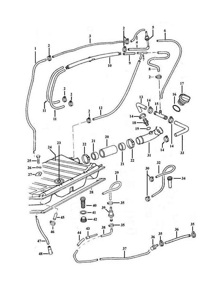

Witam, w garbim strasznie smierdzi mi benzyna, wyczytalem gdzies tu na forum ze nalezy sprawdzic uszczelke od pokrywy plywaka oraz waz odpowietrzajacy.Tego pierwszego na razie nie ruszalem gdyz nie zauwazylem zeby gdzies bylo wilgotno od benzyny a przy odpowietrzeniu cos mi tu nie gra, bo wezyki sa polaczone tworzac zamkniety uklad czyli logicznie myslac opary paliwa nie maja nigdzie ujscia, czy to tak powinno wygladac ??
P.S. gumowy waz byl w jakims materialowym oplocie dlatego nie moglem stwierdzic czy nie jest pekniety wewnatrz stad moj patent z folia i tasma :-)

bulikomaniak napisał(a):
Hmm...wyglada na to ze polowy rysunku u mnie nie ma :-/ nr 1,2,3,4,5,6,7,8,10,11 brak...
rozumiem, ze koncowka ktoregos z wezy nie jest do niczego przylaczona i pelni funkcje odpowietrznika ?
31 marca 2014, 14:41
47 wychodzi na zewnątrz
31 marca 2014, 14:52
szymko napisał(a):47 wychodzi na zewnątrz
a w ktorym miejscu jesli mozna prosic ? :)
31 marca 2014, 15:01
Nie mam 100% pewności bo u mnie też to było skopane ale wydaje mi się że tym samym otworem co przewody do pompy ham., jak się mylę pewnie ktoś zaraz mnie poprawi
