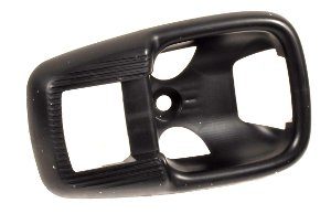

Klamka ma plastyk pod dźwignią do otwierania trzeba go delikatnie wyjąć, a pod spodem jest śrubka.
O pod tym plastykiem:
Który jest wciskany w to (na środku jest otwór na śrubkę):
