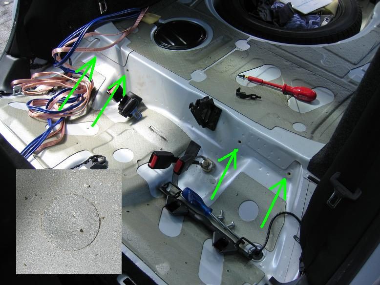

Może będziesz mi mógł pomóc. Gdzieś w okolicach tylnej kanapy prawdopodobnie pod nią powinny być otwory do mocowania belki isofix-a.
Prawdopodobnie lewa strona rożni się od prawej. Czy jest szansa abyś zwymiarował mi odległości między otworami zarówno po lewej stronie jak i po prawej.
Jak na zdjęciu zaznaczone strzałkami

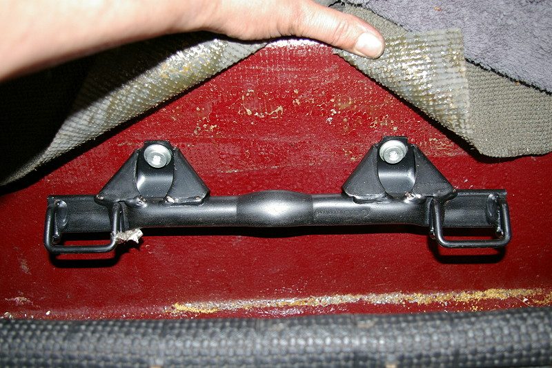

Chciałbym. Bo w dziadzie nie mam możliwości zamontowania 3 punktowych pasów. A znalazłem na forum 1600i.de że się da tylko trzeba znaleźć odpowiednią belkę i po dłuższych poszukiwaniach znalazłem że od paska pasuje ponoć. Można ją przykręcić w miejsce środkowych punktów kotwienia pasów. Pytanie tylko czy rozstaw śrub pasuje.

U mnie jest 18cm po obu stronach. Pasek 2003r kombi. Zaklejone są jakimiś kawałkami taśmy, ale udało sie zmierzyć.
