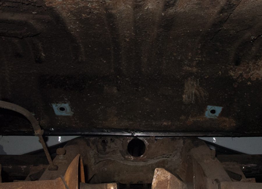

I tu też mam jedną nietypowość bo w jednym z moich garbów miałem dodatkowy pakiet pt. przystosowanie do montażu pasów z tyłu dla trzech osób i wygląda to dość nietypowo bo pasy przykręcane były przez budę do dziwnie wygiętych płaskowników a te dopiero do wideł przy skrzyni. Mam gdzieś zdjęcie zaraz wkleję.
EDIT:
Znalazłem. Posłużę się zwłokami garba Błażeja. Normalnie w 66 i 73 mam coś takiego:
I tu radośnie przykręcamy pasy.

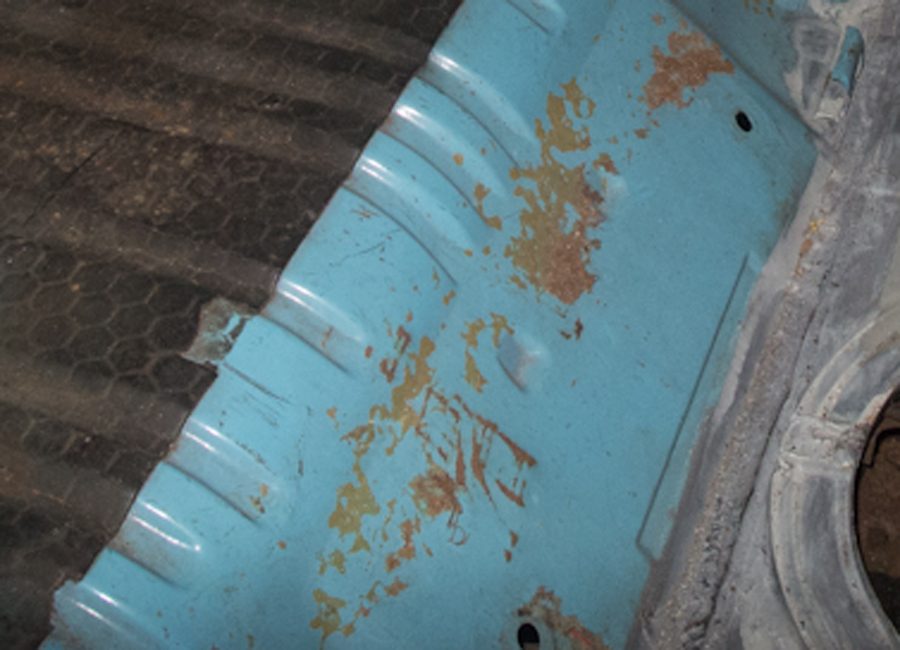

Natomiast w 75 otwory na pasy są w zupełnie innym miejscu. A tam gdzie powinny być otwory jak w św.p. garbie blaza są tylko przetłoczenia.
Sory ale nie mam lepszych zdjęć:

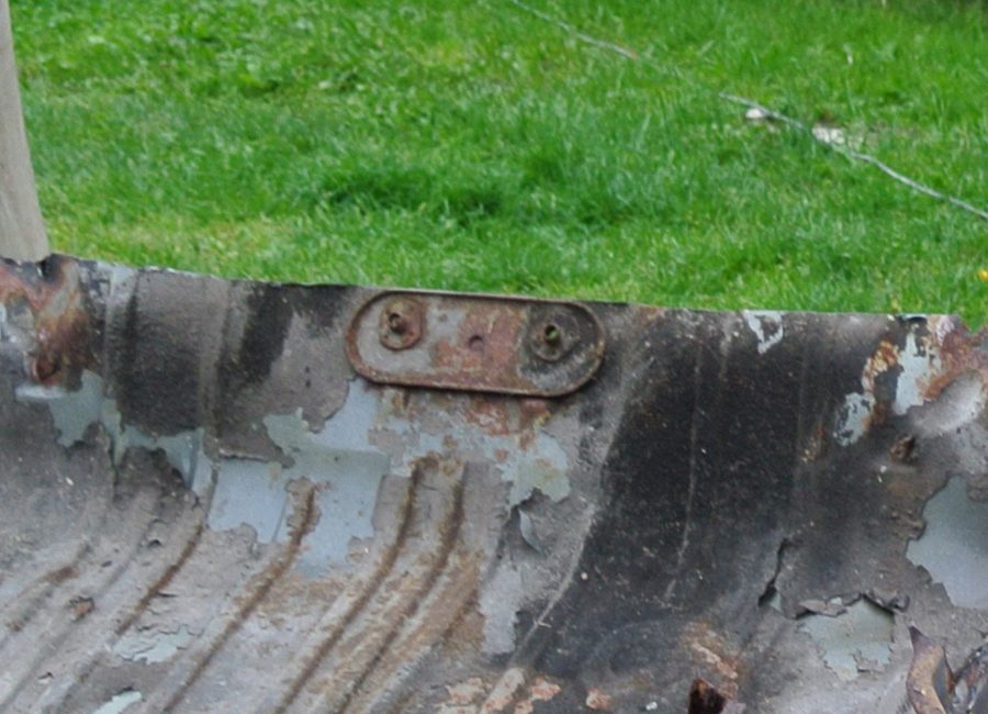

A tu widać gwinty na widłach:
Zmiana rozstwu tych otworów pozwalała zamontować 3 pas z tyłu.
