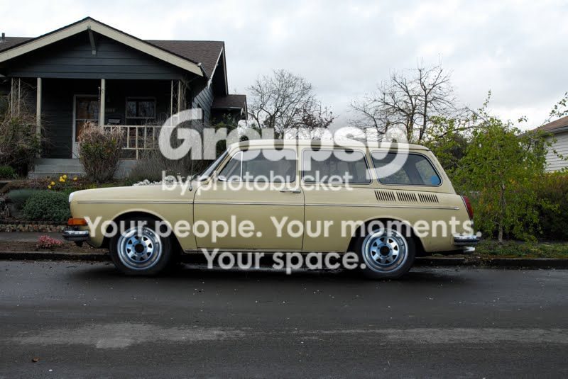

VWitam poszukuje zdjęć typ3 najlepiej varianta na mangelsach
żeby wizualnie zobaczyć czy będą ładnie wyglądały bo mam okazje kupić mangelsy. :)
chyab ze ktos dobrze to zrobi w photoshopie :D
12 kwietnia 2014, 14:10
Jak dla mnie mangelsy są brzydkie :) Pasują do terenówki, nie do garba ;)
Kolejna rzecz to ich szerokość, zazwyczaj jak ktoś sprzedaje te felgi, to są strasznie szerokie.
Edit:
Jest i fotoszop

Zrobisz jak chcesz, ale według mnie jest wiele innych ładnych felg, te do ładnych nie należą, a przynajmniej nie do garba czy typa 3. Do terenówki albo buggy jak najbardziej.
14 kwietnia 2014, 14:12
Ten zestaw Lemertz-ów będzie wyglądał super malina, możesz zglebić Typa na maksa i nie będzie nic haczyło, sprawdzone w moim wynalazku.
Mangelsy na przedniej osi będą wychodziły lekko poza obrys błotnika, a tył będzie delikatnie schowany i nie będzie to wyglądało zbyt sympatycznie.
Jeżeli chodzi o zestawy 5,5 cala to musisz szukać z ET 30-40 na przód oraz ET24-26 na tył, tylko taka kombinacja wygląda fajnie na obniżonej furce.
