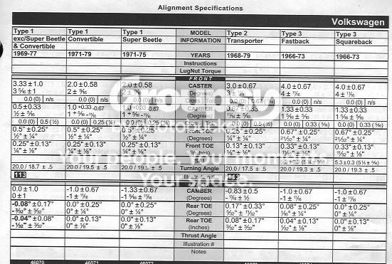

Witam :-)
Potrzebuję danych do ustawienia zbieżności kół w panoramie (mcphersony)
Wszystkie trzy pobliskie warsztaty, owszem,zbieżność mi ustawią,ale jak im dostarczę te dane.
Pzdr.
tutuj
Sursum corda !
2 czerwca 2014, 10:52
Dzięki,kochany Scooty :lol:
Ale wyobraż sobie,że właśnie znalazłem te dane w tym polskim (różowym) - "KAFER i TRANSPORTER" - wyd. WKŁ.
