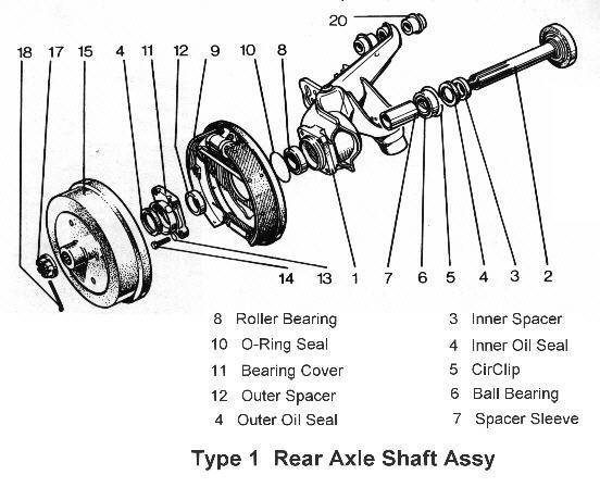

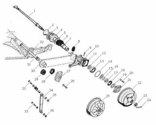

W ksiazce patrzylem to na rysunku amory
Przy wahaaczach wzdluznych i skosnych
Wygladaja na takie same stad moje zdziwienie.
Dzieki WIELKIE za wyprostowanie :)
