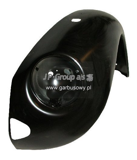

błotnik do 1303 są dosyć charakterystyczne
patrząc od przodu zagina sie pod spód auta
VW 1300 '69
24 czerwca 2014, 22:24

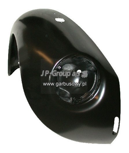

przednie błotniki do wczesnego modelu 1303 są też takie same jak do 1302
otwór na mocowanie zderzaka jest wówczas wąski. Późniejsze modele 1303 nie miały również otworów na kierunkowskaz, który był w tym przypadku montowany w zderzaku.
Proponuję abyś wszedł sobie na obojętnie jaką stronę z częściami do garbusów i analizując zdjęcia sam znajdziesz zasadnicze różnice.
pozdr
mario
25 czerwca 2014, 08:57
kolego w moim 1303s z 73r jest taki jak na ostatnim zdjeciu Mario. Charakterystyczny otwór na zderzak.
w sklepie garbusowym niema az takiej różnorodności latwo to zidentyfikować. Ale z tego co pamietam to do 1303 nie należą do najtańszych.
