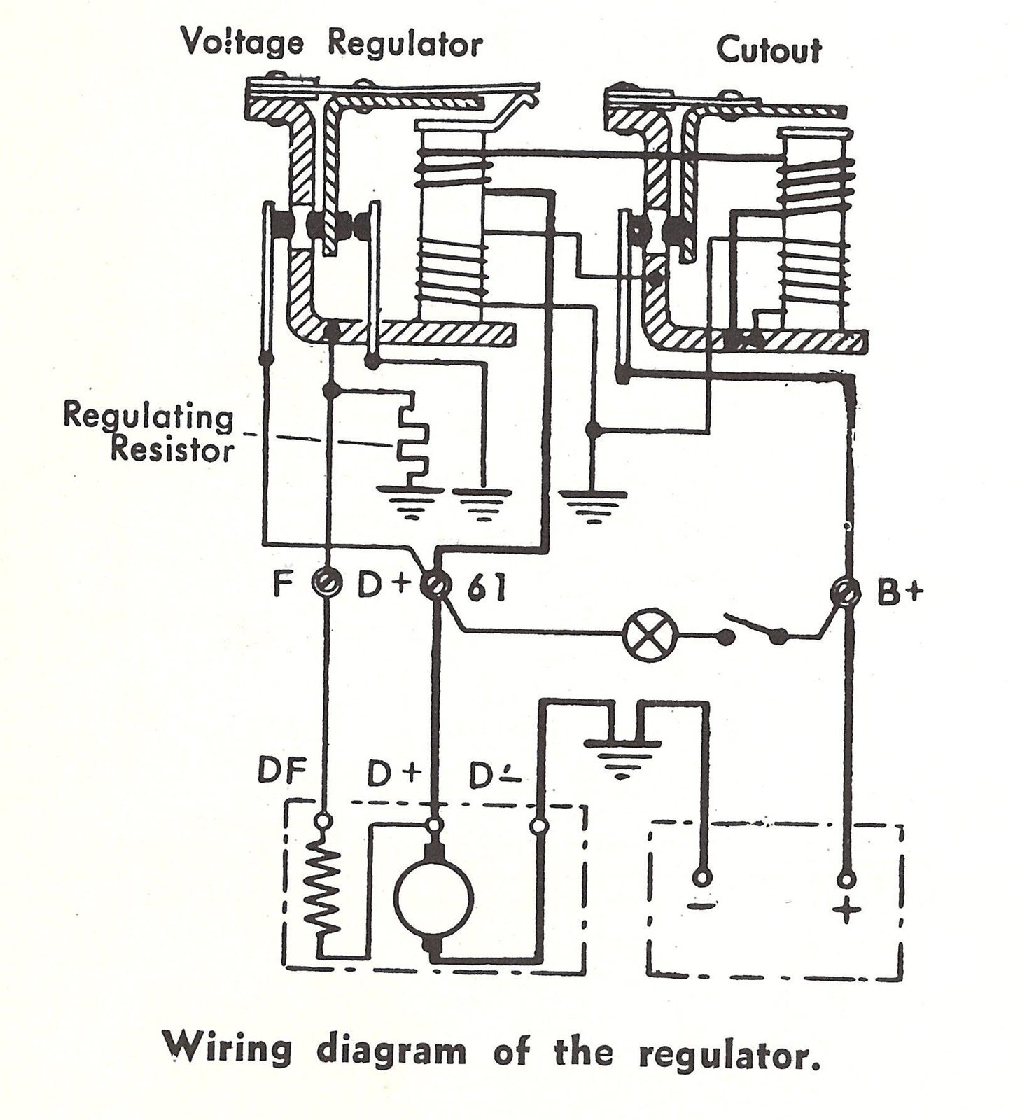

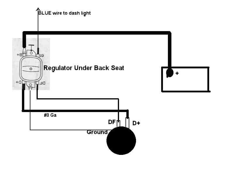

Witam, mam niemaly kłopot, z prądnicy wychodzą 2 kable - cienki i grubszy, po podłączeniu zarówki(12v), na grubym niema zadnej reakcji z masa, na cienkim swieci rowno z obrotami, czyli wydaje sie byc pradnica ok, kable te wchodza do regulatora i przy tym cienkim sie cholernie grzeje, przy grubym dalej nic, po rozebraniu regulatoru i scisnieciu jednego ze styków, wychodzi napiecie rzedu 16 volt na aku czyli za duzo a i silnik pomalu gasnie, a poza tym ładowania brak, jest bardzo minimalne 12,7 v, co może byc regulator padł??czy cos z kablami??, jakis schemat regualtora??

zarowke podlaczasz w jaki sposob ?
Cienki stanowi wzbudzenie i idzie do regulatora
Gruby tez idzie do regulatora.
W samym regulatorze jest wyjscie na zarowke ale ona nie ma wplywu na ladowanie.
Jesli odlaczysz kable od pradnicy, zmierzysz napiecie pomiedzy grubym a masa, po uprzednim zwarciu wzbudzenia do masy - pradnica powinna dac napiecie duzo wieksze niz 12v.
Ale to tylko na testy.
Mozesz tez sprobowac "odpalic" pradnice jako zwykly silnik pradu stalego.

no zlokalizowałem bład to regulator napiecia, przelozyłem go do drugiego garba i nieładuje tylko pomalu sie z niego...kopci, to uzwojenie wenatrz regulatora to z cienkimi druckami-cewka jest opalona, i pytanie czy mogło byc to spowodowane błedem w instalkacji auta, bo ostatnio zgubil mi sie pradi troszke metoda prób i błedów go odzyskałem-była presja kraków aleje i korek jak cholera wiec musiałem to robic dosyc szybko
