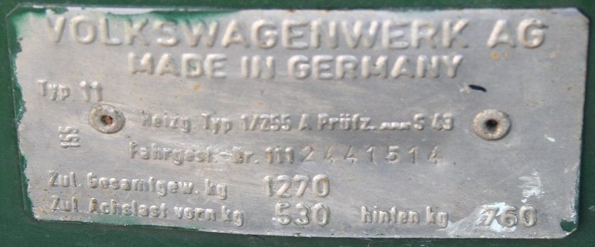

Chodzi o typ na tabliczce znamionowej, garb 1302 LS z 72r., Patryk a mógłyś zobaczyć jaki ma opis 111 bo teraz nie mam dostępu do Jeżewskiego
Nie wiem czy to dobrze ogarniam, 111 to limuzyna 2-drzwiowa standard z kierownicą po lewej stronie.
Czyli wychodzi na to że powinien być typ 131

Chyba 113. " 1-typ 1, 1-limuzyna, 3-export" Nie znalazłem w Jeżewskim 131, ale ja jestem początkujący, wiec może się mylę. Ktoś tu pewnie mnie poprawi.

W jeżu 1302 i 1303 nie są zbytnio opisane, popatrz na tego linka co wkleiłem, tam są wyszczególnione rurowce i mcphersony.
O widzisz, faktycznie jest tam 131

Jeśli na tabliczce znamionowej jest typ 13, to jest to po prostu garb na makpersonach.

Zasadnicza kwestia jest taka, o co pytasz, bo mam wrażenie, że pytasz o oznaczenie na tabliczce znamionowej
Dokładnie
o oznaczenie na tabliczce mi chodzi
szymko napisał(a):Dokładnieo oznaczenie na tabliczce mi chodzi
Panoramy miały już wbity typ 13, ale z tego co wiem 1302 tylko 11.
