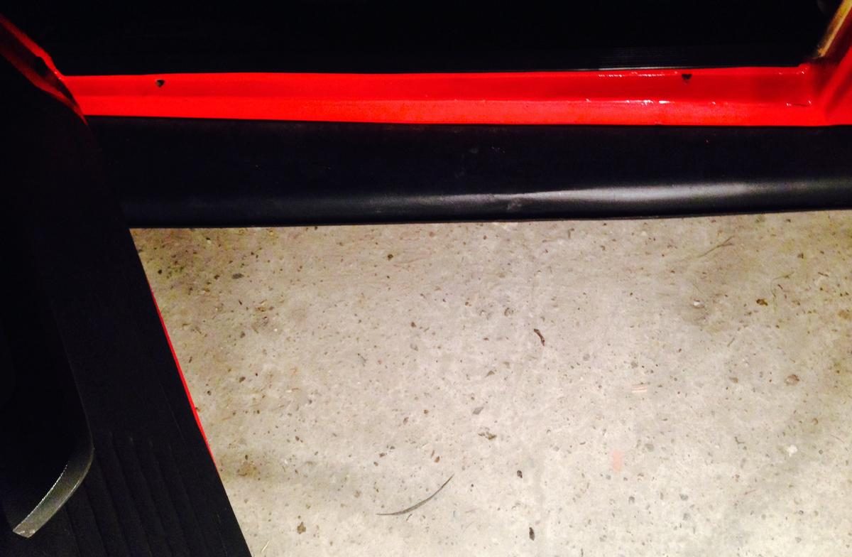

tak to u mnie wygląda:

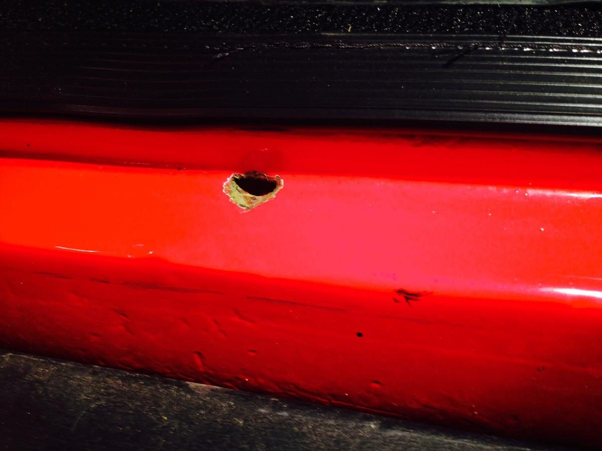

a sam otwór jest odpowiednio wyprofilowany i wygląda tak:
Jak widać na zdjęciach, u mnie też miało ich juz nie być, ale jak zorientowałem się co i jak, to udrożniliśmy je. Niestety było to już PO malowaniu :D

Widze ze masz jakas gume w progu...
Jak to jest w koncu z tymi progami??
Na kanale grzewczym w drzwiach ma byc jakas "gorna czesc progu" - w sensie blacha ??
W garbusowych sklepach widzialem takie czesci blacharskie
ale nie wiem do dzis czy powinny byc i w jakim modelu??
Na gorze kanalu jest blacha pod ktora wchodzi wykladzina i to jest wszystko tam, czy jednak ma tam przyjsc jeszcze jakies wykonczenie ??
VW Typ 1 1300 '73
WSK M06-64
25 sierpnia 2014, 23:47
Wykładzina jest wykończona gumą i zahacza się ja właśnie o tę blachę na kanale grzewczym.
