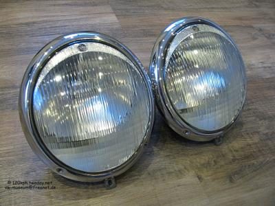

16 września 2014, 14:14
Masz może zdjęcie jakie mają być przednie lampy? Bo chce kupić na eBay a chce mieć takie jak mają być w oryginale

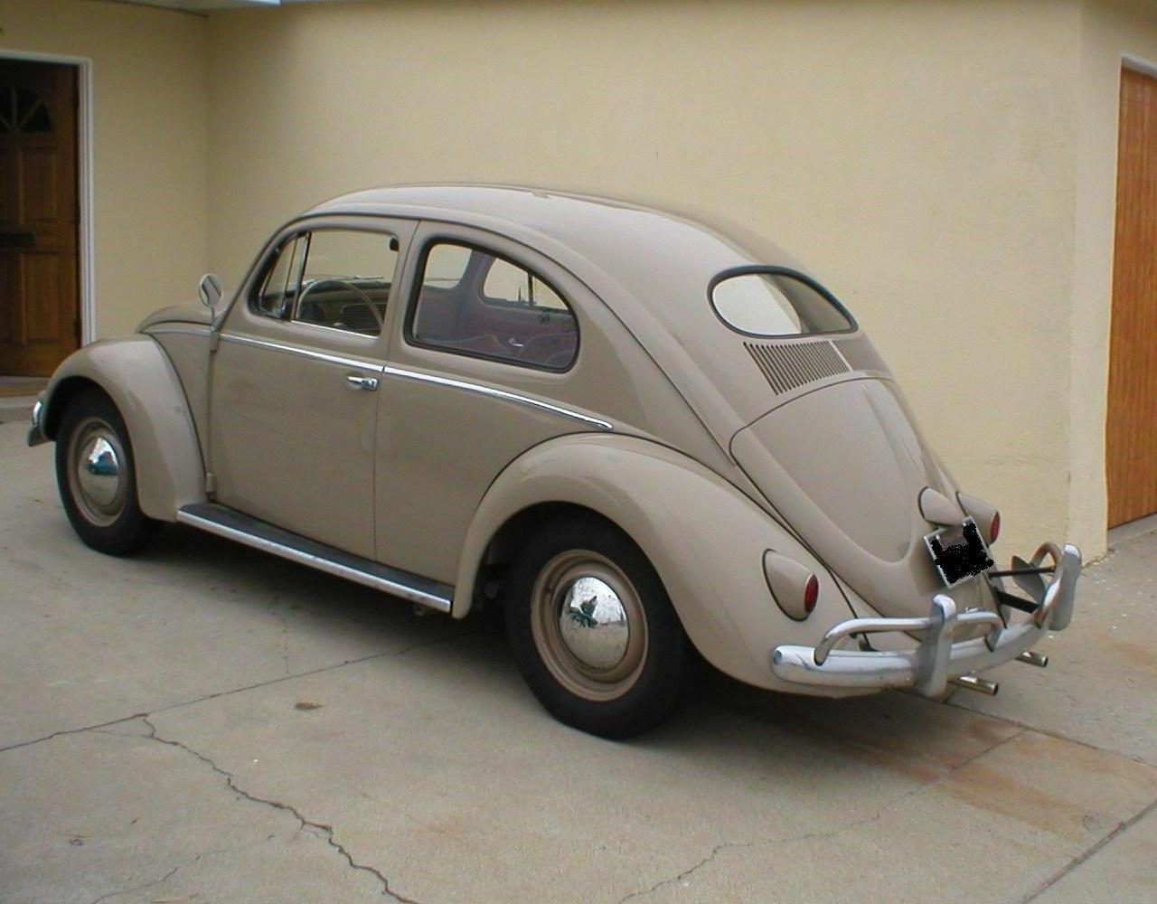

Tak zwane serca, jeśli dobrze pamiętam:
