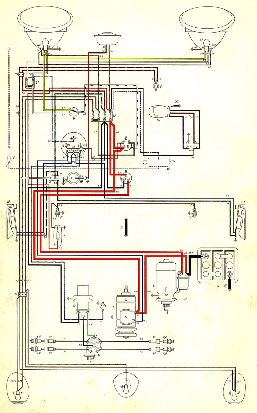

Osobiście zakupiłem nowe kable, różnych kolorów. Jest ich pełno po internecie. Dobry schemat. Dwa dni roboty i wszystko mi działa jak należy :-D

Na pewno? Bo tak z różnymi kolorami to chyba przesadzasz ;)

Vw_RaF napisał(a):Na pewno? Bo tak z różnymi kolorami to chyba przesadzasz ;)
Tzn?? Samych czerwonych nie użyłem :-D

To znaczy, że w oryginalnej instalacji jest więcej kolorów, niż są obecnie dostępne ;)

właśnie podobnego schematu używałem :D No nie ma na tyle kolorów, ale co zrobić?? Jak jeszcze jakieś oryginalne się nadają można je zawsze użyć :?

A takie pytanko, na tym schemacie od Bulikomaniaka cyferki przy kabelkach oznaczają przekroje?

Tak i nie ;) jeśli są 0.5, 1.0 itp to tak. Jeśli jest 50, 30, 15, to nie :D

Moge spokojnie liczyc okolo 100mb przewodów. Z tego co wstępnei obliczyłem to wyjdzie jakies 500 zl, wiec sie opłaca...

Tak informacyjnie. Kiedyś pan w VW Classic Parts mówił mi, że mają wiązki prosto od Boscha z ich gamy Bosch Automotive Tradition. Z certyfikatem i specjalnie pod garba w cenie bodajże ok. 1000.
