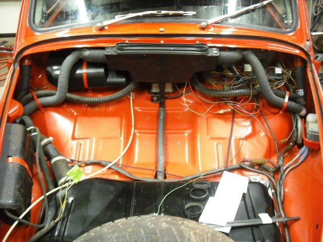

Cześć, szukałem w innych tematach, ale nie znalazłem.
http://www.fotosik.pl/pokaz_obrazek/379cde1192331685.html
Także, zapomniałem do czego wychodzą te 3 rurki z trójnika (auto było rozbierane półtora roku temu.
Z progu wychodzi grubsza rura do niej trójnik. Trójnik z tego co wiem ma być w tej wnęce pod maską po prawej i lewej stronie. Tak jak na zdjęciu jedna rurka idzie do nawiewu wewnętrznego. Ta czarna plastikowa nie mam pojęcia gdzie idzie, a ostatnia rurka idzie do dziury na wnęka - tak mi się przynajmniej wydaje bo są tam takie dziury.
Jeżeli ktoś wie gdzie idą te rurki i jakie pełnią funkcje to prosiłbym i podzielenie się tą wiedzą.

jedna idzie tak jak masz na zdjęciu jedna do nawiewu na szybę w rogu i jedna na szybę po środku taką długą plastikową rurą
24 września 2014, 20:11
dzieciak napisał(a):jedna na szybę po środku taką długą plastikową rurą
No właśnie nie mogę znaleźć gdzie wsadzić tą plastikową rurę. Jakieś zdjęcie pomocnicze. Nie mam żadnego otworu do którego mógłbym ją spasować. W sumie 2 takie plastikowe rury są.

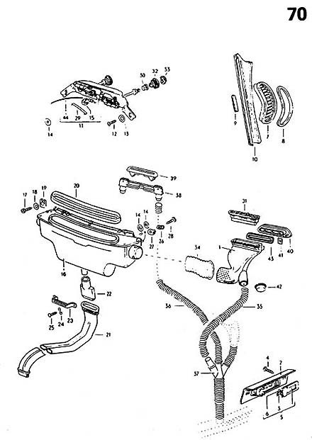

potrzebny jest jeszcze taki plastik który mocuje sie nad otworem od radia i w niego montuje sie te dwie rury.
24 września 2014, 20:28
Dobra dzięki to wiem już wszystko oprócz tego jak wygląda ten plastik, spróbuje go poszukać. Jakby ktoś posiadał zdjęcie tego elementu to by mi bardzo pomógł.
MEX 78
24 września 2014, 20:47
Numer 38 to plastyk, o którym tu mowa.
Jest schowany za tą dużą puchą.
24 września 2014, 21:20
Dzięki, już wiem wszystko. Szukałem takiego zdjęcia. Dzięki wielkie za pomoc.
