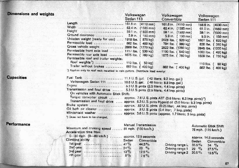

29 września 2014, 19:55
Leergewicht kg 870
Zuladung (Dachlast 50 kg) kg 400
zulässiges Gesamtgewicht kg 1270
zulässige Achslast vorn/hinten kg 530/760
zulässige Anhängelast gebr./ungebr. kg 650/400
Wohn-, Sportanhänger kg 650
Teraz tylko trzeba to przetłumaczyć ;)
29 września 2014, 20:43
Waga pustego 870
Załadunek (Dachowy 50kg) 400
Masa załadowanego 1270
Nacisk na osie przy załadowanym przód 530/ tył 760 <- to jest jakiś bulszit, bo suma wychodzi 1290, a powinna 1270
Dopuszczalna masa przyczepy z i bez hamulca 650/400
Maksymalna masa przyczepy mieszkalnej/sportowej 650
