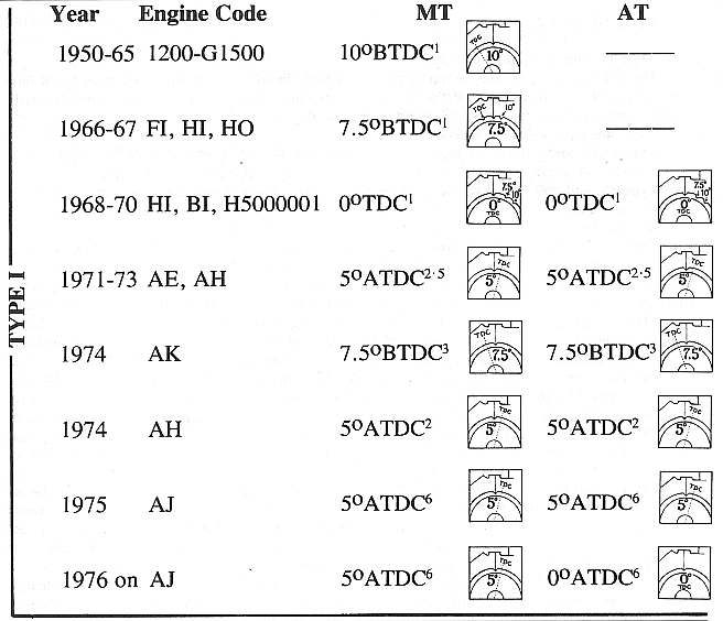

Blok silnika od 1500 jakoś z sierpnia 1968 roku, z dwudolotowymi głowicami i zapewne gaźnikiem z 1600 (jeśli jest solex 34 pict-3), co jest w środku? Ciężko stwierdzić ;)

ustawić pod blok na pierwsze wcięcie od lewej (0stopni) ?

A skąd wiesz jakie masz koło pasowe? Od 1500 czy może od 1600?
Aparat jest raczej od 1600.

po czym poznać jakie jest koło pasowe (to co mam to są na nim trzy nacięcia)

Masz możliwość zrobienia zdjęcia samego koła ale w pozycji gdy jedno z trzech nacięć pokrywa się z połówką bloku?

Jeśli dobrze widzę, to jest to koło od 1500, więc pierwsza krzywka to będzie 0 i tak bym ustawiał ten silnik, ale mogę się mylić ;)

Mam ustawione tak jak na foto (pierwsza od lewej strony)
Silnik jak zimny to pali po kilku sekundach (3-5 sekund kręcenia)
nie ma tak że od strzała jest odpalony,co mogę jeszcze posprawdzać?
