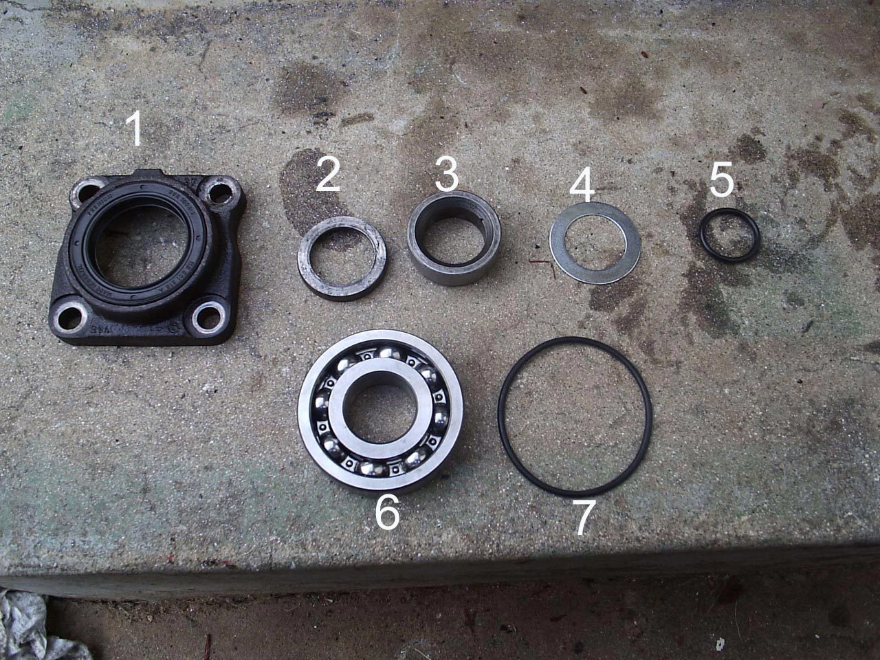

dzieki - myslę ze się udało - choc na tym schemacie jest wiecej elementów niz u mnie...
jakie ma zadanie ten mały oring z nr 9 - przeciez on zostaje zmiazdzony ... ?
13 października 2014, 11:17
zfrezowany jest rant po zewnetrznej stronie ( pewnie po to aby latwiej weszło na symering) tam gdzie oring jest plasko a z drugiej strony podkładka tez plaska...
13 października 2014, 11:29
Może coś źle pamiętam, ale podtoczenie było wewnątrz tej tulejki.

13 października 2014, 20:51
hmm
to u mnie ze zdjecia nr 2 nie ma ,a nr 3 jest inny tu jest frez wewnatrz a u mnie tak samo zfrezowane tylko po zewnetrznej stronie
moze przy mokrych półosiach jest inaczej niz przy suchych ?
15 października 2014, 23:09
hmmm toś mi namieszał :x
mam nadzieje ze mi nic nie odpadnie ... :!:
16 października 2014, 12:18
prezess napisał(a):hmmm toś mi namieszał :x

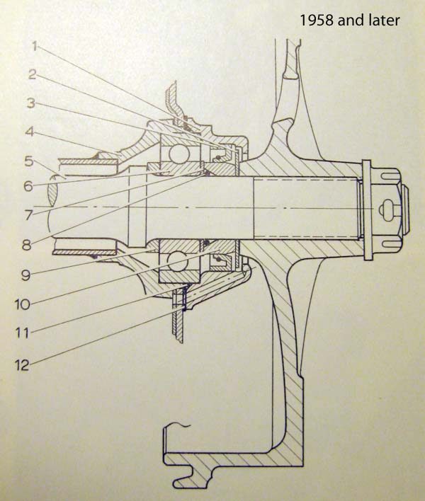

Wrzuciłeś zestaw do mokrych, więc ja wrzuciłem rysunek do mokrych :D

Właśnie składam zawieszenie z '66 i porównując dwa poniższe zdjęcia zastanawiam się czy najpierw powinien iść duży o-ring a potem papierowa uszczelka czy na odwrót?
Ten dolny przekrój mimo, że pisze 58 rok wygląda tak samo jak u mnie, a mimo to kolejność na rysunkach jest odwrotna.
