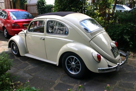

jakie lampy tył w 1961
16 października 2014, 20:34
Dla rynku rodzimego do numeru podwozia 3 856 471, na eksport do numeru podwozia 4 010 995:
Później weszły jajka.
16 października 2014, 21:05
mrówa napisał(a):Jakie lampy z tyłu powinien mieć garbus 1961 ?
Jaki to kolor?
sorki za off
18 października 2014, 13:02
Czyli jeden z ostatnich z małymi lampami ;) Numer silnika wskazuje na to, że nie jest to standard tylko coś wyżej.
Poza tym, maska powinna być bez sprężyn czyli na tę podpórkę, silnik jest nowszego typu (nie kominek) z gaźnikiem solex 28pict, czyli z automatycznym ssaniem, nowy bak, czyli taki jaki był w dziadach do 67 roku, ale u Ciebie nie powinno być wskaźnika paliwa, chyba, że ktoś zamówił go jako opcję, skrzynia nie jest już dzielona tylko zwykła, plastykowy zbiorniczek na płyn hamulcowy, a do tego włącznik wycieraczek ze spryskiwaczem.
Aha i jeszcze jedno, jakoś w styczniu wprowadzili nowy znaczek, który był aż do października 62, z góry wygląda jak ten na 4 blaszki, ale jest zamontowany na takim plastyku, który jest na trzy piny.
