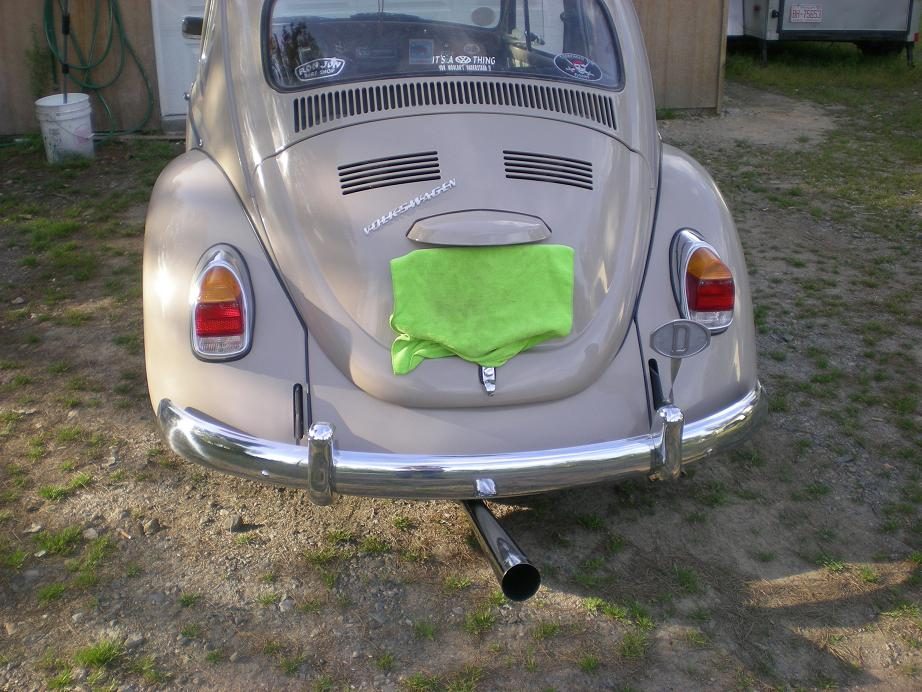

Jesteście w stanie jak najdokładniej powedzieć jaki to rocznik.

Cóż data na pasach chyba prawdziwa. Model 1302 rocznik 1972 druga połowa roku, zgaduję po dacie na pasach.
Numery podwozia by się zdały.
Bullikomaniak prawdę Ci powie ; )
23 października 2014, 21:01
Numery są na ostatnim zdjęciu ale chyba jakieś z czapy
23 października 2014, 21:17
Numery z czapy totalnie i z kilometra widać ze robota kowala .
Stawiam na 72 rocznik . Pasy i szyby ( o ile z tego auta ) Przednia juz była wymieniana .
VW Typ 1 - 1953 Zwitter
23 października 2014, 21:18
Piotr napisał(a):Numery z czapy totalnie i z kilometra widać ze robota kowala .
Do tego tylna klapa, w 1302 były dwa rodzaje (oczywiście licząc że nie była wymieniana)
23 października 2014, 21:45
GameR napisał(a):A rozmiar tylnej szyby może upewni ,że to 72
Tak
24 października 2014, 10:07
Numery bite :) A co do rocznika, to koledzy się już wypowiedzieli :P
Z 1302 jest łatwo, bo to tylko 2 roczniki, które bardzo różnią się od siebie :)
Garberro napisał(a):Kurcze to w 1302 mogą być różne szyby z tyłu? Miałem kiedyś 1302 1.3ab z inną klapą od tej, taką z dwiema skośnymi nerkami (nawiasem mówiac moja ulubiona krótka klapa).
Jesteś pewny, ze skośne a nie takie?
W 1302 w 1971 roku były 3 klapy montowane z tego co pamiętam :)
28 października 2014, 11:49
GameR napisał(a):Jak dobrze zmierzyłem to tylna szyba jest 46cm.
Powinna mieć jakoś 44, tak czy inaczej potwierdza to wcześniejszy wywód.
28 października 2014, 12:27
Pewnie zmierzyłeś z uszczelką co dało po dodatkowym centymetrze na stronę. Między mniejszym oknem w 71 a większym w 71 jest większa różnica niż 2 cm. Nie pamiętam ile dokładnie ale zauważalna gołym okiem.
Chciał, nie chciał .Masz rocznik 72 :)
