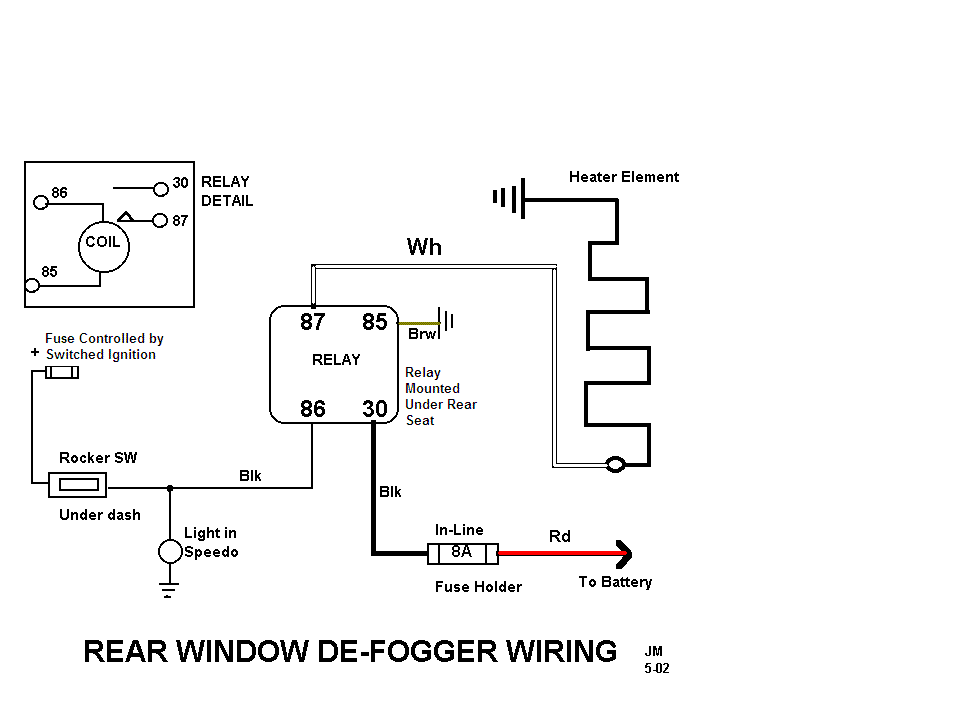

Przekaźnik znajduje się pod tylną kanapą za kierowcą w okolicach regulatora napięcia.

Czyli szukasz po prostu przekaźnika do ogrzewania tylnej szyby. Jeśli dobrze pamiętam, to jeśli nie znajdziesz, możesz wziąć po prostu zwykły przekaźnik o takich samych oznaczeniach pinów jak ten Twój, ja mam na przykład zamontowany z kanciaka (kontakt usunięty) B. Ważne, żeby miał takie same wyjścia i tyle samo Amperów :)
Te starsze różnią się też tym, że mają nieco inne oznaczenia, czyli A B M i masa.
