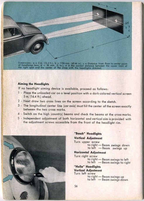

Witam jak powinny wygladac reflektory przednie do ovala 57 ? Głownie chodzi mi o rozmieszczenie srub ramki chromowanej, wygląd szkła oraz mechanizmu regulacji polożenia lamp.
8 listopada 2014, 16:02
Ale na obrazku pokazana jest tylko lampa bosch-a :)

Vw_RaF napisał(a):Ale na obrazku pokazana jest tylko lampa bosch-a :)
wiec jakie powinny być? Bosch Hella? Jaki rozstaw srub? Macie jakies foto jak to było w oryginale?

Odpisałem Ci na PW. Nie było reguły. Daali to co mieli pod ręką. :)
