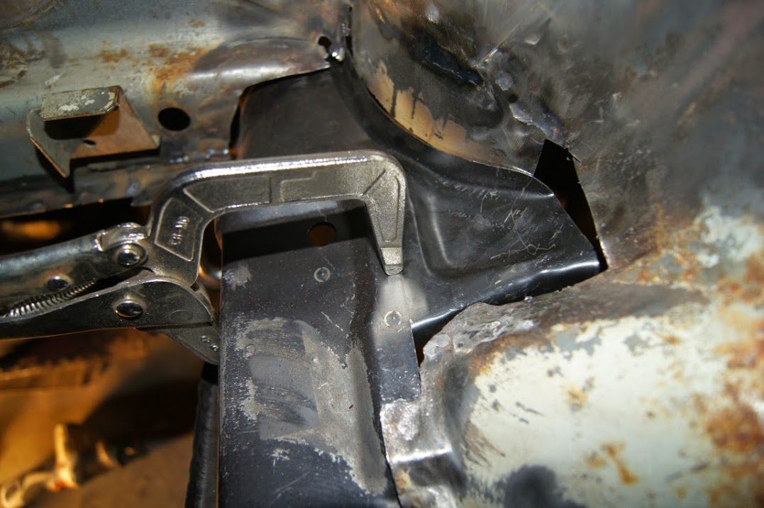

Jak to ma być zrobione?
Niestety u mnie w tym miejscu były same łaty na łatach i nie mam pojęcia jak to ma być...

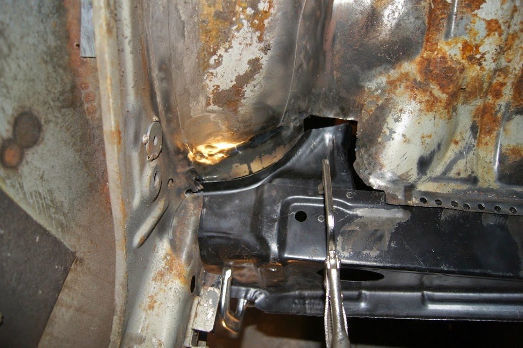

Blachę bagażnika musisz jeszcze dorobić i przez dziurki do trójkąta przyspawać. Zobacz u mnie w temacie gdzieś foto chyba będzie.
Próg przez dziurki do trójkąta.

No właśnie u Ciebie nie widać jak idzie blacha bagażnika i to mój główny problem.

To Ci nie wystarczy?
10 listopada 2014, 18:18
O widzisz, o tym nie pomyślałem, dzięki wielkie.
No i wychodzi też że nałożą się Tam w jednym miejscu 3 blachy hmyy
10 listopada 2014, 18:30
dzieciak napisał(a):O widzisz, o tym nie pomyślałem, dzięki wielkie.
No i jeszcze jedno , co zrobić z tym kawałkiem który jest pod tym kawałkiem podłogi bagażnika?
10 listopada 2014, 19:34
Odpływ trzeba wywiercić bo na tej 'półeczce' tylko woda stoi ;)
10 listopada 2014, 19:40
marjas napisał(a):Odpływ trzeba wywiercić bo na tej 'półeczce' tylko woda stoi ;)
Wywiercić? czy odciąć? Bo nie bardzo rozumiem co masz na myśli pisząc "wywiercić"?
10 listopada 2014, 19:55
W tym kawałku, który wchodzi pod blachę bagażnika.
10 listopada 2014, 19:57
Ok, czyli jest to odpływ wody. A skąd ta woda tamtędy spływa?
10 listopada 2014, 20:01
Fabrycznie tam nie ma otworu, dlatego tam zawsze wszystko gnije :)
10 listopada 2014, 20:12
marjas napisał(a):Fabrycznie tam nie ma otworu, dlatego tam zawsze wszystko gnije :)
No tak u mnie w tym miejscu z jednej i 2 strony nie istnieją te miejsca, były tam partacko założone łaty.
Swoją drogą fjnie by było kupić te kawałki podłogi bagażnika, ale w sklepach w zasadzie nie ma. U Kuby są ale wg mnie cholernie drogie i za duże, znaczy się mi takie długie nie potrzebne.
