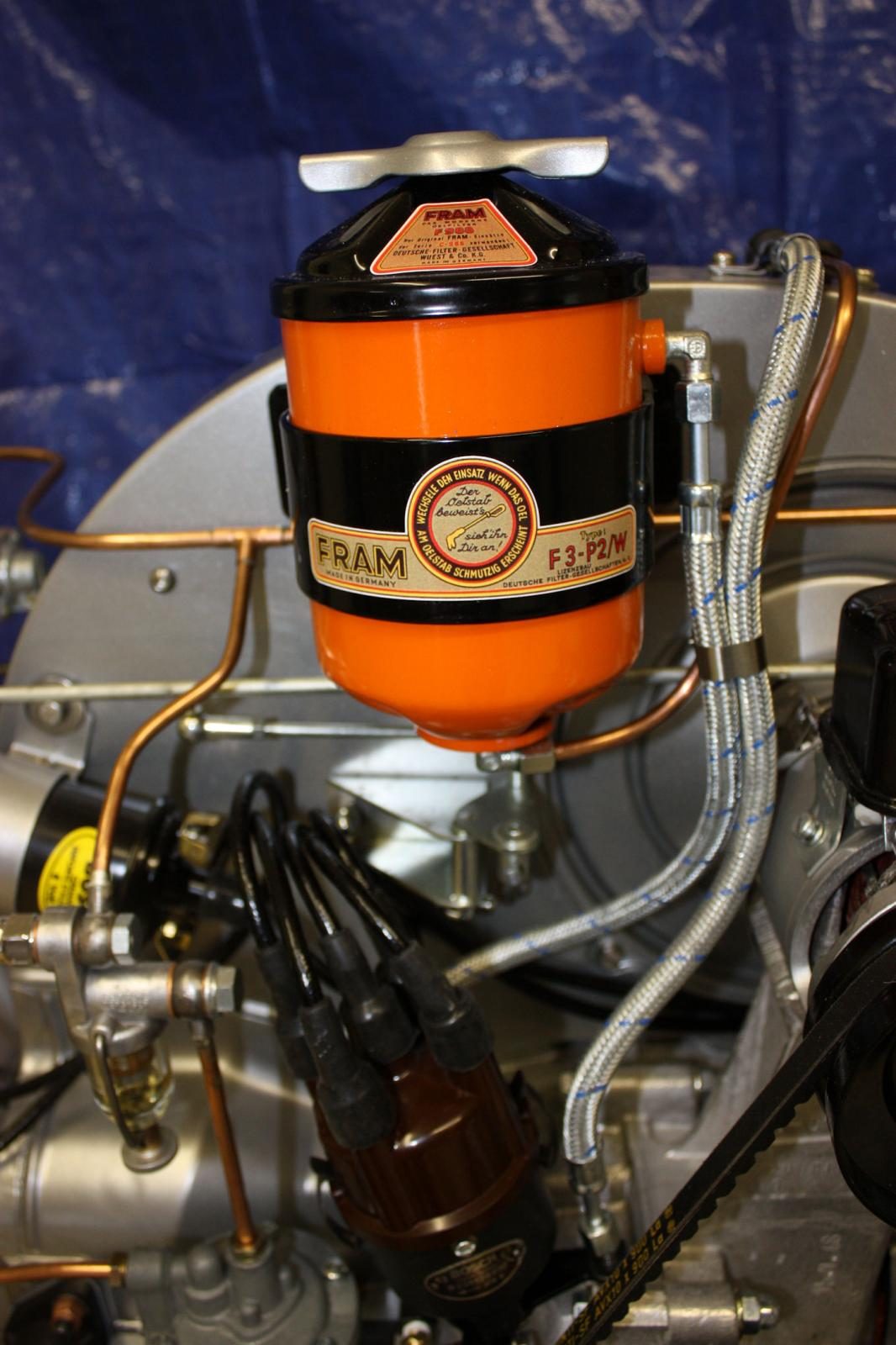

filtr oleju FRAM z Porsche 356
(bo mam taki :-D i będzie zajebiście wyglądał )
