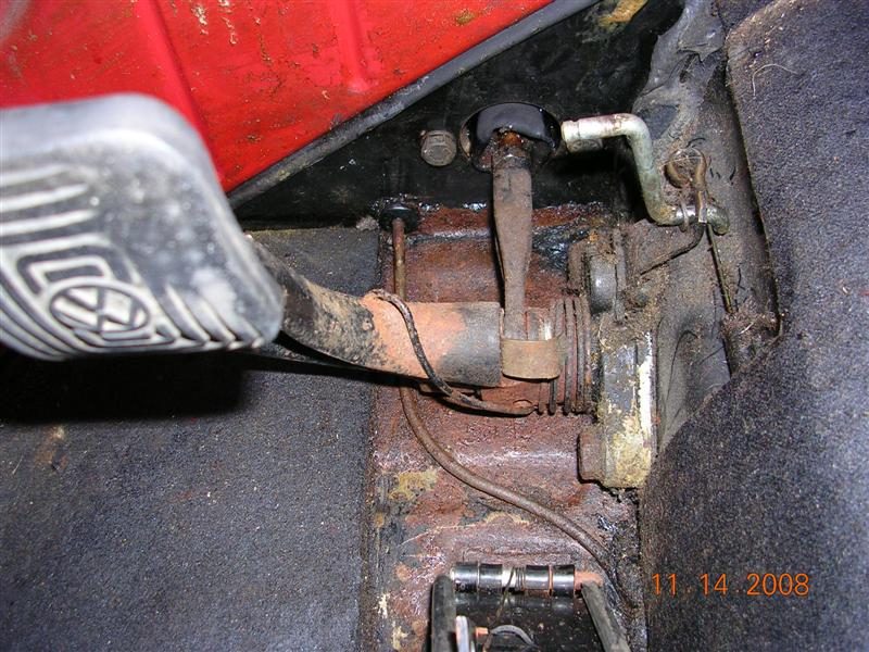

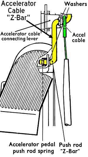

intersuje mnie mocowanie linki do pedału gazu. Są dwie linki z uchaem i taki zagięty bolec. Rozumiem, że tu potrzebne jest ucho i pedał gazu jak na fotce jest na takim sztywnym bolcu bez rolki
2 grudnia 2014, 00:03
Sztywny bolec plus pedał przykręcany do podłogi. Linka 2650 z uchem.

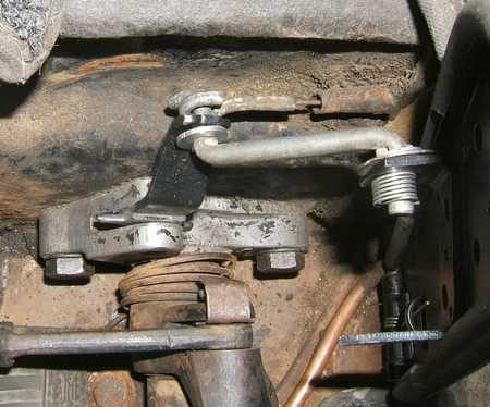

bulikomaniak masz moze jakies dokladniejsze fotki lub schemat jak montuje sie pedal gazu?
14 grudnia 2014, 17:38
super dzieki wielkie! Mozesz podac mi swojego maila to Ci wysle fotke i mi powiesz czy to patent czy tak ma byc

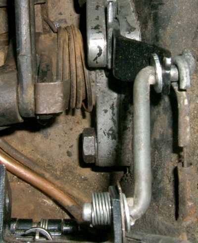

ma ktoś może fotkę sprężyny hamulca jak powinna byc założona w danym roczniku? Na fotkach niestety dokładnie nie widać
19 stycznia 2015, 20:26
Poszukam fotki, ale jeśli dobrze pamiętam, to łapie za pedał jednym końcem, a drugim wspiera się o podłogę.

a jeszcze jedno sam pedał gazu jest taki sam jak w pozniejszych garbach czy inny. Pytam bo w tym moim dziura na bolec cięgna linki jest dosyć spora a z drugiej strony jest mniejsza i nieprzydatna. Jeszcze kwestia sprężyny pedału gazu tej cienkiej. Dłuższą częścią na tył pedału a krótką zawija się pod pedał?
