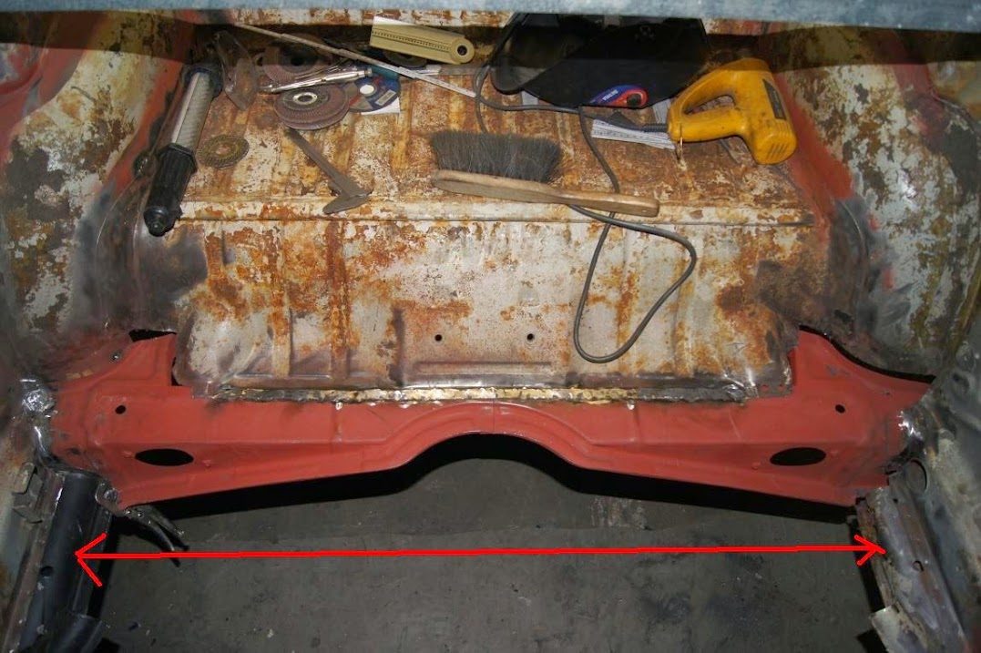

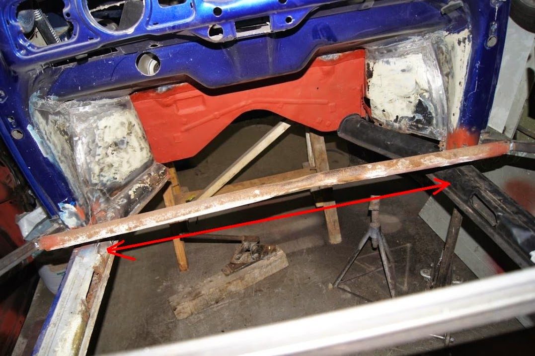

Remont 1302. Potrzebny wymiar, 10 cm od narożnych blach, i w najszerszym miejscu progów (jakieś 1,5 cm od dołu a na drugim zdjęciu na wysokości słupków i też w najszerszym miejscu progów. Myślę ze w 1303 jest tak samo.
Z góry wielkie dzięki

A to Cię nie poratuje?
2 grudnia 2014, 21:10
Tyle że to dla "rurowca"
Ale wielkie dzięki za odzew
2 grudnia 2014, 21:15
Rurowiec czy nie rurowiec, tył jest taki sam ;)
2 grudnia 2014, 21:23
Ok to w takim razie jak rurowiec jest z 1967 roku to będzie miał tak samo jak w 1302? 1302 nie są szersze?
2 grudnia 2014, 21:25
Dlaczego miałyby być szersze? Przecież podłoga to to samo :)
2 grudnia 2014, 21:31
spoko, człowiek uczy się cały czas. A drzwi z mexa do 1302 bedą podbne wymiarami? i czy np z mexa którego mam nierszanego mogę pobrać te wymiary?
2 grudnia 2014, 21:44
Według mnie tak :) Oczywiście mogę się mylić, ale nie podejrzewam, żeby tył się różnił ;)
3 grudnia 2014, 16:05
u mnie w 1303 pomiędzy przednimi słupkami jest 98,3 cm a z tyłu 102,0 ale tam była wstawiana łata i wymiar może sie różnic +/- 2-3 mm.
