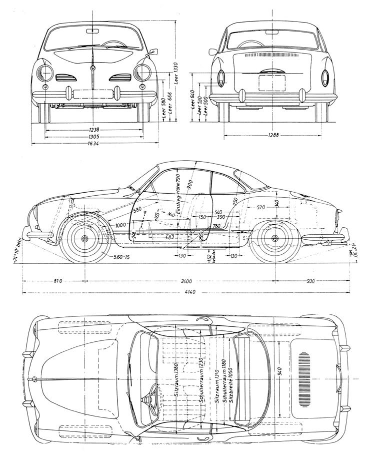

Witam
Z uwagi ze mam uszkodzonego przodem karmana szukam wymiarow przodu lub mozliwosci zdjecia wymiarow-- musze wymienic prawie caly przod ( nosek, okulary itd) i chcialbym aby to jakos wygladalo. Wiem ze czasami mozna dostac zwymiarowany samochod aby dorobic recznie czesci. Z gory dziekuje. Jak ktos ma czesci na zbyciu to jestem zainteresowany. Piszcie co macie. Najlepiej mazowieckie- jesli chodzi o wymiary

21 grudnia 2014, 20:10
To Ci powinno pomóc ;-) szczegółowa serwisówka napraw blacharskich w PDF
http://www.type-14.com/body/BMGHIA.pdf
a tu jeszcze składany dach
http://www.type-14.com/body/BMGHIACAB.pdf
no i rysunek (wersja do 60 roku, późniejsze modele mogą się troszkę różnić, ale zawsze coś..)
Tu rok 67 więc przód nie licząc kierunków i zderzaków taki sam
powodzenia w naprawie.

22 grudnia 2014, 10:23
Dzieki o to chodzilo. Mozna ruszac z odbudowa.
