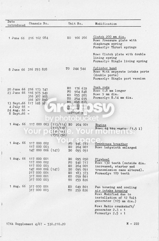

Podstawowa kategoria to ilość zębów, a częściowo wiąże się to z tym jaką instalację miał samochód. Z tego co wiem to od sierpnia 66 silniki 1300 i 1200 mają koło na 130 zębów i są pod docisk 180 mm.

gumis napisał(a):Jesli dobrze rozumiem i doczytalem tu i tam to sa 2 rodzaje kół zamachowych 6V 180mm i 109 zebow i 12V 200 mm i 130 zebow.
Nie. 130 zębów ma 12 V i 6V ale po określonym roczniku. Istnieją koła 12 V 130 zębów i pod 180 mm sprzęgło, chociażby moje 1300 z 69, są też 6V 130 zębów i pod 180mm, tak twierdzi progressive refinements, czyli to co wrzuciłem.
I ostatnie pytanie: czy kolo zamachowe ma zwiazek jakikolwiek z pojemnoscia silnika ??
Wydaje sie ze nie bo waly maja ta sama srednice ale.... moze jest jakas zaleznosci miedzy kolem a walem 1200,1300 1600 ??
Dzieki za info dotychczasowe :)
Tak, ma. silniki 1500 i 1600 są wyposażone w koła pod sprzęgło 200 mm.
1200 i 1300 mają 180 mm.
Inny jest wał do 1200, ma inny skok w porównaniu do 1300-1600.
