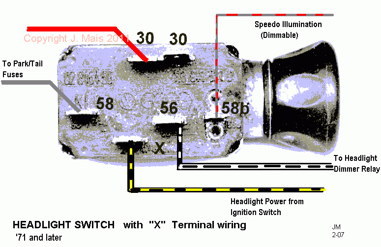

Podłączyłem dziś reflektory i mam mały problem. Świecą cały czas nawet gdy przełącznik jest w poz. wyłączone. Jak odłącze jeden z przewodów wszystko gaśnie a po ustawieniu przełącznika w pierwszą poz. dalej nic się nie dzieje natomiast w poz. drugiej zapala się jeden żarnik. Gdzie zacząć szukać przyczyny? Proszę o jakieś sugestie

Jaki masz włącznik świateł i jak podłączony?

To nic nie mówi. Było milion rodzajów, są tez takie, które mają wyjście X, które musi być połączone ze stacyjką, jeśli tego nie podłączysz, to nie będzie świeciło.
Na bazie jakiego schematu podłączałeś? Co gdzie podłączyłeś?

Na bazie schematu do 1302 rocznik 71/72

Sprawa wygląda następująco: wszystko mam podpięte tak jak na schemacie który podesłałeś. Zastanawia mnie jednak podłączenie pomiędzy 30 na przekaźniku a bezpiecznikiem- na innym schemacie który nam brak jest tego połączenia. Zrobiłem próbę i odpiąłem ten przewód i sytuacha troszkę się poprawiła. Na pierwszej pozycji przełącznika świeca pozyjne a na drugiej świecą długie. Czy możliwe że coś jest nie tak w przęłączniku pod kierownicą i cały czas zwiera?
4 lutego 2015, 20:18
Według mnie to jak już, to wina może być w samym przekaźniku. Pokaż schemat na którym się wzorowałeś. Pokaż też jaki masz przekaźnik.
