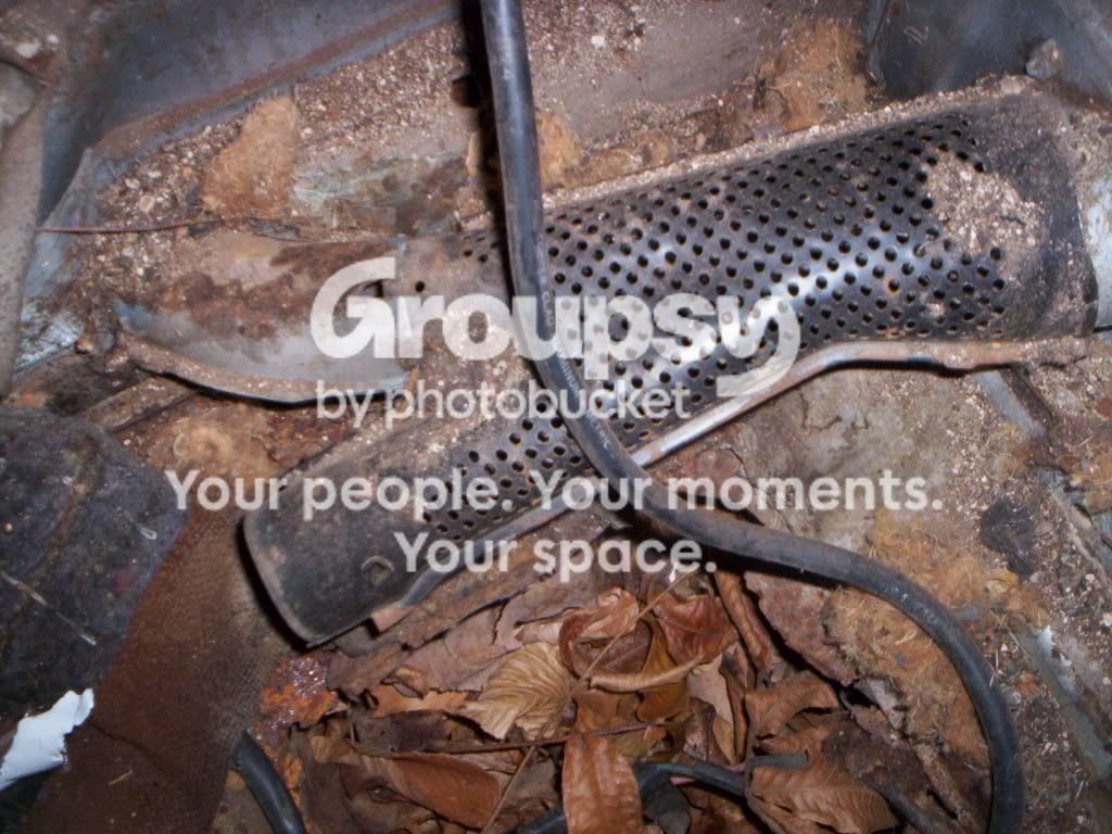

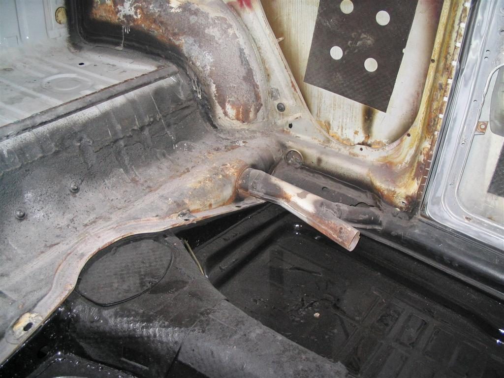

Co do podłogi, to wszystko zalezy od tego co Cię interesuje, wcześniej nie miałem czasu na przyglądnięcie się wszystkim zdjęciom. Niestety ktoś pospawał budę z podłogą, a dodatkowo pozbawił Cię ogrzewania.
Tu powinno być wyjście na ogrzewanie. Dlatego w ogóle nie będziesz go miał, co jest uciążliwe, bo przydaje się nie tylko w zimne dni.

Bakter ma rację, najpierw należy otworzyć nagrzewnice. Wajcha od strony pasażera przy ręcznym. Sęk w tym, że Tobie będzie grzało tylko pod kanapą, bo dalej ogrzewanie ma wchodzić w kanały grzewcze (progi) i wychodzić w słupku A. Dalej rozprowadzane jest systemem rur na szybę, a wcześniej na nogi.
Przykro mi ale lepszego zdjecia nie znalazłem :D
