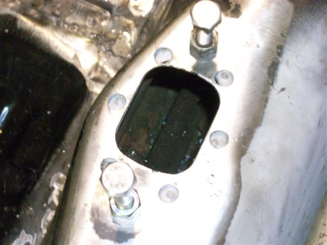

Chodzi Ci o ten element?

Jakby był przykręcany to by odpadał po odkręceniu dźwigni :)
Jest przygrzany do tunelu. Ja bym wyciął okienko od wewnątrz.

marjas napisał(a):Jakby był przykręcany to by odpadał po odkręceniu dźwigni :)
Człowiek całe życie się uczy :D
Ja bym zrobił to rozwiercając całą blachę pod tunelem, przy okazji można wymienić przewód paliwowy i całość zakonserwować ;)
Edit: Albo jednak od góry:
13 lutego 2015, 20:50
Jak nie masz auta rozebranego, to myślę że dałoby radę przerzucić ten uchwyt przez klapkę pod kanapą lub dekielek w samolocie. Przeciągniesz jakimś magnesem do lewarka, potem tylko przyciągnąć dobrze śrubami od lewarka (jak na foto wyżej) i przyspawać przez otwory.
Jeśli stary uchwyt odpadł całkiem, wtedy będzie jak przyłożyć nowy :)

A więc tak to wygląda :D Nie mogłem sobie jakoś tego wyobrazić ;)
Ja tego osobiście nie widziałem, ale tam to było jakoś prowizorycznie chwycone i biegi chodziły ale bardzo topornie - właściwie to działał tylko 3 i 4 bieg i wsteczny w miarę, a jedynka i dwójka jak się udało to czasami wskoczyła. Generalnie wszystko było bardzo rozchybotane.
A ostatnio całkiem się urwało :/ i wtedy dopiero zajrzało się głębiej i wyszła fuszerka poprzedniego właściciela.
Ale z tego co widzę to od spodu też jest taka blaszka jak od góry tunelu tylko z zaczepem na tuleję? jak to się razem trzyma?
[edit]
Dobra nie doczytałem ;) czyli prawdopodobnie potrzebna będzie nowa blaszka i tuleja i może uda się to zmotać bez wycinania niczego ani z dołu ani z góry ;) tylko rzeczywiście przez otwór rewizyjny pod kanapą przeciągnąć, przytrzymać śrubami od lewarka i przyspawać (po uwcześniejszy zdjęciu wykładziny podłogi;) ).
