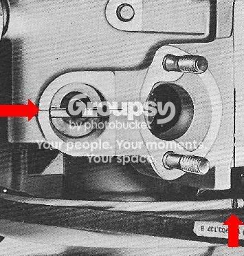

Rozpoławiasz silnik? Jeśli nie, to będziesz potrzebował czegoś takiego:
Najważniejsze jest to, by dobrze włożyć napęd z powrotem:
Jaki masz aparat w tym 1500?
27 lutego 2015, 17:28
bulikomaniak napisał(a):Rozpoławiasz silnik? Jeśli nie, to będziesz potrzebował czegoś takiego:
da się bez, ale nie jest to łatwe i szczypce muszą być solidne
