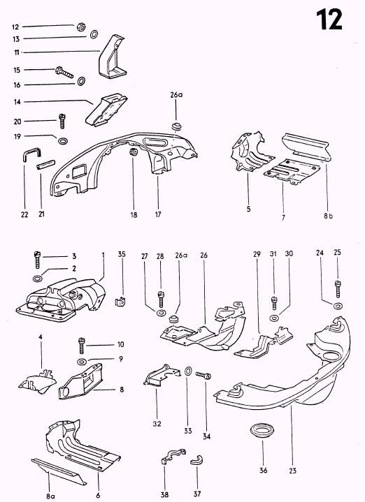

Cześć, składam właśnie silnik do garba w sensie blachy co widać na poniższych zdjęciach. Mianowicie moje pytanie jest takie których blach mi brakuje od spodu? bo góry wszystkie mam tylko jakby tych od strony skrzyni na dole nie mam. Jak one wygladają może ktoś ma na sprzedaż??

Ta blacha ma być z tyłu, nie z przodu.

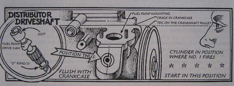

Dodatkowo masz źle założony aparat zapłonowy. Gdzie sprawdzałeś to oznaczenie AS? Na podstawie prądnicy, czy na bloku z boku w okolicach osłon popychaczy?

Sprawdź na podstawie prądnicy, bo to co podałeś to oznaczenie stopu bodajże, tak jak dzieciak napisał.
Od strony koła zamachowego masz dwie, prawą dwuczęściową 5 i 7 na rysunku (z uwagi na stworzenie łatwiejszego dostępu do termostatu) i lewą pełną 6 na rysunku. W miejscu na które zwróciłem uwagę masz mieć numer 8 z rysunku, po drugiej stronie ma być podobna blaszka do tej 8.

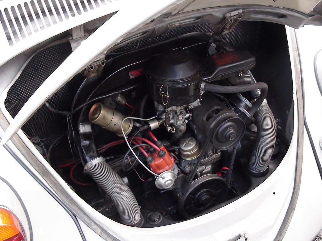

Puszka podciśnienia ma być z przodu. Dobrze włożyłeś napęd aparatu zapłonowego?

Aparat masz źle włożony ;)
Tego nie można ustawiać "jak wyszło" dlatego wrzuciłem Ci tamte zdjęcia.
Poza tym zapłon w garbie ustawia się 1-4-3-2.
