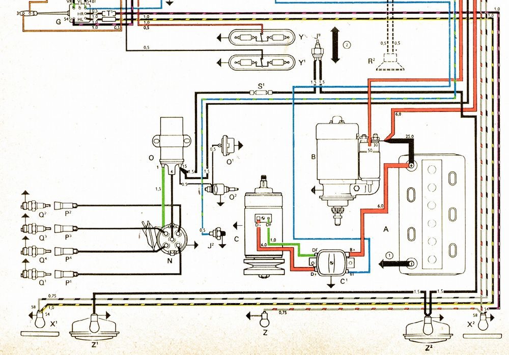

Prosta sprawa dla kazdego garbomaniaka, jak podlaczyc okablowanie silnika 1200 dokladnie mi chodzi o polaczenie cewki z tym elektrozaworem, oraz tym elektrycznym ssaniem w garbusie bo z tego idzie tez jakis kabel. Raptem z 3 kabelki trzeba podlaczyc, a chce zrobic to poprawnie.

Na cewce masz dwa styki 15 i 1, z 15 idą Ci kable na elektrozawór i ssanie plus wsteczny o ile masz :D
Edit: resztą kabli się nie sugeruj na tym zdjęciu, bo nie jest to z garba ;) Na 15 idzie też główny kabel z wiązki/stacyjki.

No czyli z styku numer 1 na aparat zaplonowy a na 15stke przychodzi rownolegle elektrozawor i ssanie.

eMx napisał(a):No czyli z styku numer 1 na aparat zaplonowy a na 15stke przychodzi rownolegle elektrozawor i ssanie.
Elektrozawór, ssanie, wsteczny i 15 ze stacyjki ;)
