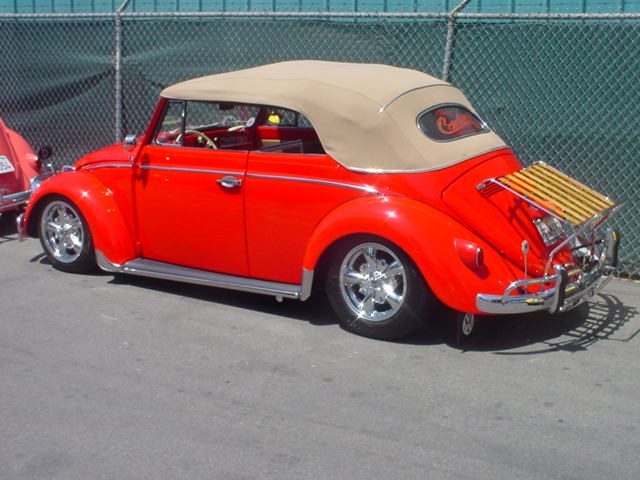

Planuje podobnie zrobić jak poniżej :
Mógłby mi ktoś zwymiarowac taki bagażnik?
gips007 napisał(a):Mógłby mi ktoś zwymiarowac taki bagażnik?
Inne wymiary ma do cabrio, a inne do zwykłego.

Szerokość samego bagażnika 720mm, wysokość 540, długość nóżek do mocowania 400mm, ale od ich długości zależy kąt pochylenia bagażnika

A możesz zrobić dokładne zdjęcia mocowań ? Potrzebuję dla mojego magika bo nie wie jak ma zrobić mocowania do zderzaka + na kratkę wentylacyjną .
<a href="http://www.fotosik.pl/showFullSize.php?id=0ac19597390aa8ba" target="_blank"><img src="http://images68.fotosik.pl/836/0ac19597390aa8bamed.jpg" border="0" alt="darmowy hosting obrazków"/></a>
Mocowanie górne jest na motylku.
Dół u mnie jest jak widać na focie ale robią też tak, że wiercą w sztycy mocującej zderzak otwór i skręcają śrubą.
Dziadek ma wąskie mocowania zderzaka dlatego takie mam mocowanie dolne

Dzięki Doniecki, bardzo mi pomogłeś !
Czy jest jakaś inna metoda mocowania tego bagażnika u dołu? Te z sklepów nie za bardzo mi się podobają, a że już zrobiłem swój bagażnik pozostały mi tylko mocowania.
