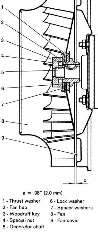

Czy są dwa rodzaje wentylatora? Założyłem dzisiaj do nowej obudowy i sie zablokował przy dokrecaniu.[/b][/list]
Wentylator wymiary
pamietales o podkladkach ?
Na pewno jest wąski i szeroki, a komin chyba też ma inny.
Złożyłem tak jak było z tym że wcześniej był ten wentylator zamontowany w obudowie gdzie chlodnica jest na zewnatrz a teraz idzie do takiej gdzie jest w obudowie. Znalazłem inny wentykator i zeberka sa węższe o 0.5 cm
Teraz już wiem
ale chyba będzie pasował?
ale chyba będzie pasował?Nigdy tak nie robiłem i ręki sobie uciąć nie dam. Sprawdź czy dałeś podkładki tak jak Scooty pisał.
Dodatkowo sprawdź ten wymiar zaznaczony jako "a"
Założyłem drugą i jest idealnie
