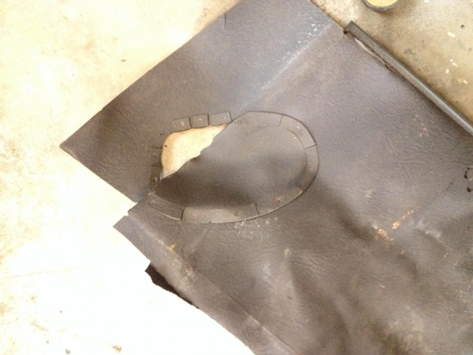

Czy ktoś ma pomysł na materiał z jakiej wykonane były kartonowe maty podłogi bagażnika??
Współczesne zamienniki mają chore ceny, sam bym to zrobił bo mam resztki oryginalnej maty, pytanie gdzie taki karton zdobyć?

Obawiam się że zbyt cienki i ten łamliwy będzie, bo to jest izolator.
Oryginalny karton ma coś około 2mm, fakturą przypomina stare skóropodobne walizki.
Chyba zrobię test jak będzie wyglądała papa papierowa (tzw. podkładowa) sklejona z dwóch warstw i pomalowana czarnym chlorokauczukiem.
