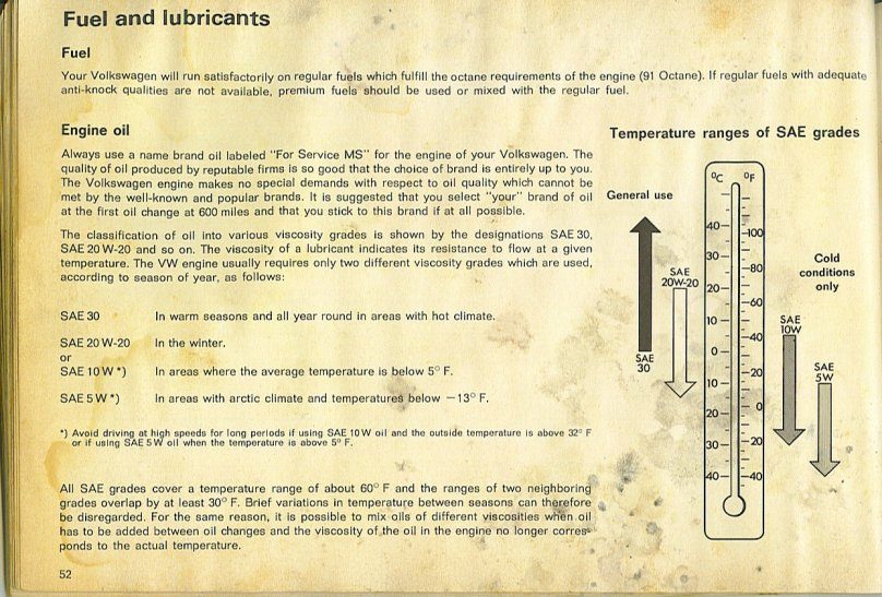

Gówno nie zamieszałeś. Pokazałeś tylko, że nie wiesz czym są oznaczenia na oleju. Masz tu zdjęcie z książki obsługi dołączonej do mojego garba.

Wiem co pokazałem. Pokazałem to, ze odpowiedni olej był przeznaczony do odpowiedniego klimatu. Skąd ta agresja?

bulikomaniak napisał(a):Wiem co pokazałem. Pokazałem to, ze odpowiedni olej był przeznaczony do odpowiedniego klimatu. Skąd ta agresja?
Sorki. Zaraz ktoś wyszuka ekwiwalent SAE30 i wyjdzie mu 10W-30.
Silnik od garbusa jest konstrukcją na tyle starą, że oleje o niskich wskaźnikach lepkości nie są dla nich najlepsze, ale nie wskażę specjalnych badań potwierdzających tą tezę.
Można zalać 5W-60 i mieć smarowanie przy -30C i +60C. Najważniejsze, żeby ten olej po prostu mieć.
