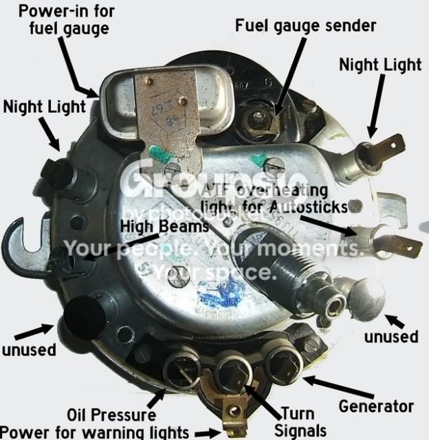

Tam jest grubszy temat:), bo co sie okazalo ze pod lampke z oleju byl podpiety plus z alternatora ktory gasnie po przekreceniu zaplonu... Odlaczylem to, ladownie jest. Zobaczymy czy akumulator bedzie dalej padac.

to prosciej, dokad biegnie kabel od czujnika cisnienia w silniku ?
Tam w ogole bedzie grubszy problem, bo mysle ze poprostu przy podpinaniu licznika ktos zamienil ladowanie z cisnieniem oleju, bo potwierdzenie z ladowania idzie z tej wsuwki na alternatorze nie?

Pamiętaj że na kontrolce od ciśnienia oleju i ładowania jest podawany plus na stałe a po podłączeniu masy do wsuwki żarówki ta zapala się
zrob fotke kabli podlaczonych do licznika, jesli to garbowe to cos pomoze
