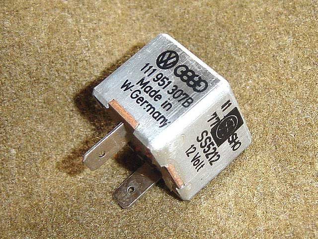

Gdyby ktoś się przestraszył, to chodzi o taki włącznik:

Powiem Ci że możesz mieć z tym problem. Ja szukałem dość długo aż w końcu kupiłem na TheSamba. Wziąłem nawet dwie sztuki na wszelki wypadek bo kosztowały chyba po 3-4$ ale jeden okazał się zepsuty albo sam uszkodziłem (już nie pamiętam). Na początku gość wyliczył mi za przesyłkę ok. 20$ ale jak okazało się że wyszło mniej to zwrócił różnicę. Cały interes kosztował mnie ok 15$
25 czerwca 2015, 14:49
Monitoruj Sambe może się pokaże coś tańszego. Ja sprawdziłem przed chwilą stare maile i zapłaciłem dokładnie 10USD z przesyłką więc nie było tragedii a jeden możesz komuś odstąpić ;-)

Buzzer znalazłem współczesny (chyba od astry) odpowiednik tego
Montuje się go jako pierwszy z prawej w skrzynce bezpieczników. Do tego musiałem wymienić kostkę w stacyjce żeby żeby miała dodatkowy pin (szary przewód) za ok 20 zł w sklepie garbusowym. Buzzer u mnie ma sygnalizować tylko pozostawione kluczki, do pasów nie mam sygnalizacji.
Podpięta tak jak na tym schemacie
Dodam że jeszcze u siebie wszystkiego nie podpiałem ale na krótko poza samochodem działało :-)
