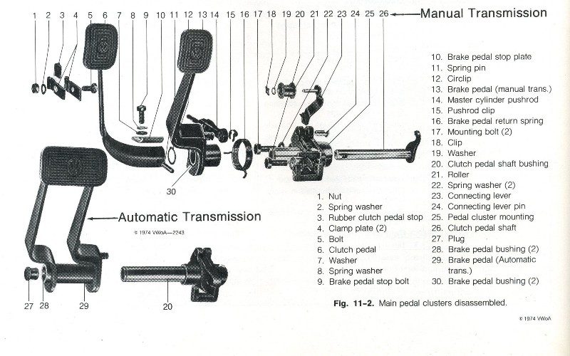

Po malowaniu proszkowym i wizycie w piecu stopiła mi sie tulejka idąca przez mocowanie pedału hamulca (zapomniałem jej wybić) i w związku z tym szukam tej części.
Domyślam sie ze samą tulejkę kupić bedzie trudno, wiec kupię ewentualnie cały kompletny pedał lub nawet wszystkie trzy. Mogą być w marnym stanie, zależy mi tylko na tym elemencie.
Mowa o pedałach nowego typu, a wspomniana tulejka to element 30 z tego schematu:

A to nie są po prostu tuleje z brązu? Jeśli tak, to opcją jest dorobienie u tokarza ;)
22 kwietnia 2015, 11:39
Kupiłem już nowy pedał z metalową tulejką ktora nie wypłynie po wizycie w piecu. W oryginalnym była plastikowa.
