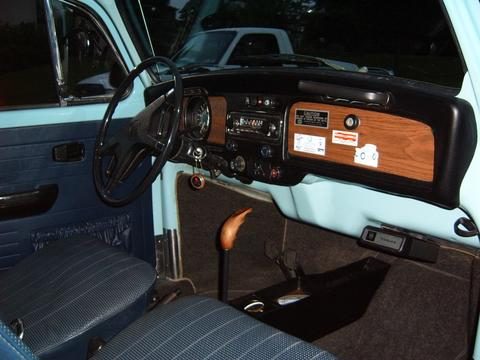

Tapicerka jest oryginalna lapis blue i jak najbardziej pasuje to do koloru marina blue. (zdjecie przedstawia 1302 ale tapicerka była ta sama)
