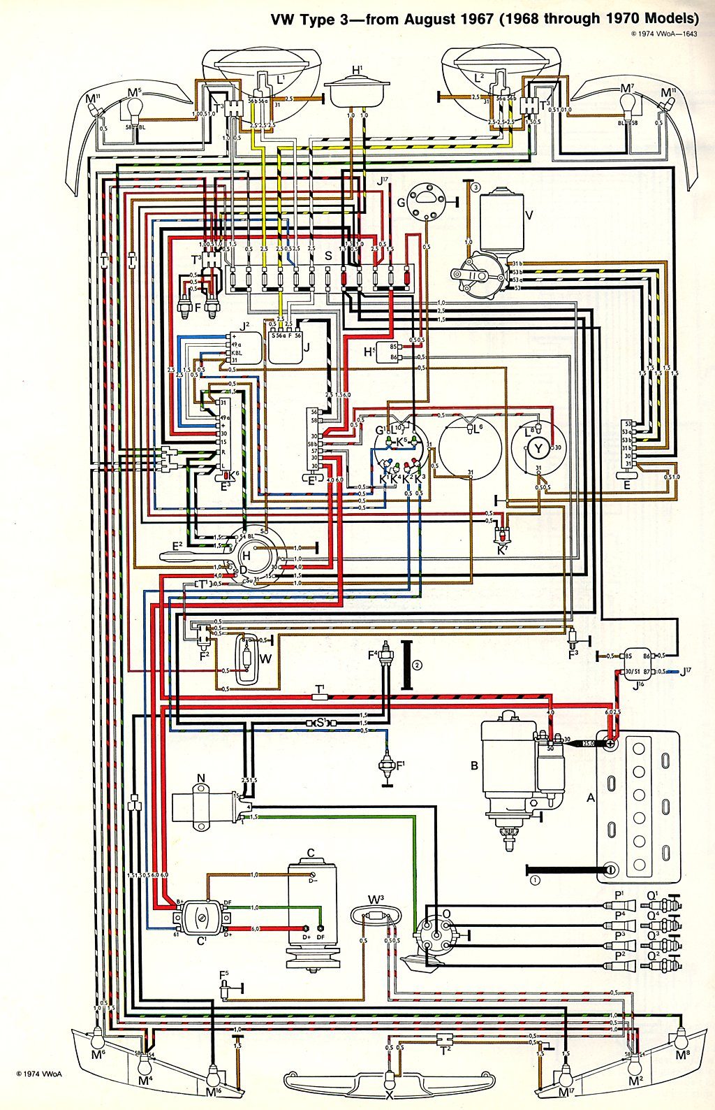

Tu masz schemat:
3 maja 2015, 13:12
Może to rozwieje Twoje wątpliwości, sęk w tym, że jest to wersja USA. Nie wiem jak typy 3, ale garby w 1968 na rynek europejski nie były fabrycznie wyposażone we włącznik awaryjnych, a co za tym idzie, inny był też przerywacz.

Podłącz jak na schemacie i powinno być ok.
