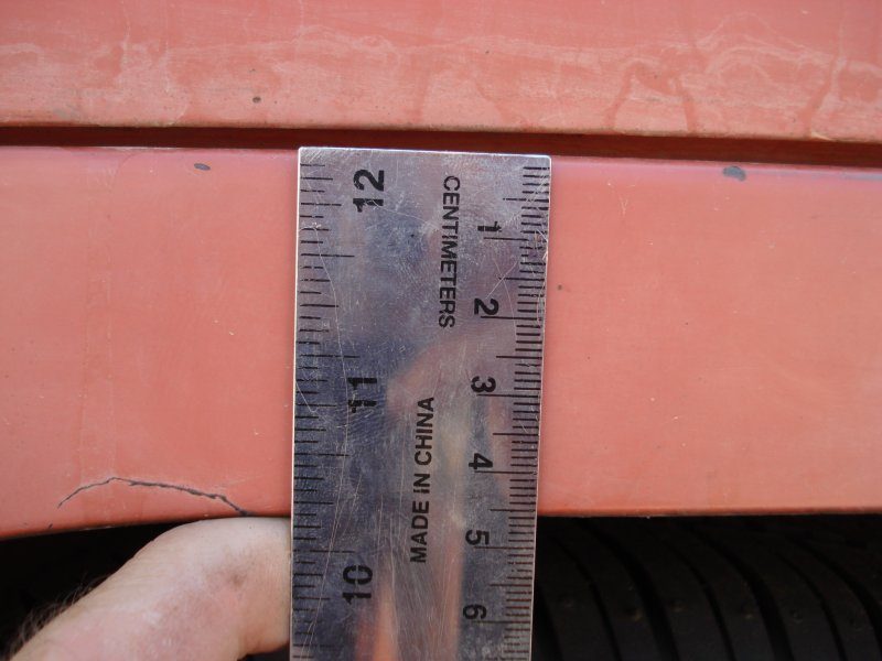

Są dostępne te przednie nadkola takie jak powinny być w 59? W sensie dłuższe?
O te:
15 maja 2015, 22:09
Szczerze mówiąc nie mierzyłem tej wysokości tylko zamówiłem wg rocznika i takie dostałem. Muszę podejść z miarką.
