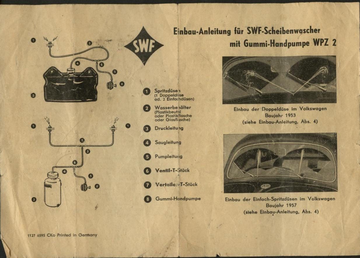

Koledzy,
Czy ktoś mógłby mi podrzucić jak był rozwiązany spryskiwacz szyby we wczesnym dziadku. W moim ( 1960) nie ma w ogóle i jest to dosyć upierdliwe) dzięki z góry.
13 maja 2015, 12:58
Rozwiązany był bardzo prosto. Nie było go :D
Chyba, że jako akcesorium z epoki ;)
13 maja 2015, 13:50
no wiem, ze nie było :D
ale ma dziury po dyszach( jakis patent był i chciałbym coś tam zamontować co bedzie pryskać.
A kiedy sie pojawiły i jak to było rozwiązane?
13 maja 2015, 14:02
Pojawiły się w modelu na rok 1962. Warto zauważyć, ze Ty masz inny pas przedni, a w 62 zbiorniczek był montowany właśnie w tej wnęce.
Wcześniej były na przykład takie:
Przydatny link:
http://www.thesamba.com/vw/archives/manuals/techbulletins/z13.php
Zawsze możesz nieco zmodyfikować swój system i wsadzić przełącznik po 61 roku a dodatkowo zamontować jakiś zbiornik we wnęce.
