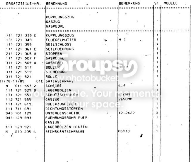

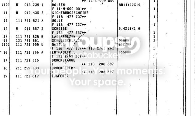

bulikomaniak napisał(a):Mi wychodzi, ze 2650 mm.
Ja taką kupiłem i okazała się za długa o jakieś 1,5cm. Mam założoną 2627mm, która jest na styk. Idealne byłoby coś pomiędzy.
26 maja 2015, 20:25
Mówię to co jest napisane w katalogu ;)
78-85:
86-99:
27 maja 2015, 03:59
czyli może ta długosć jest dobra tylko, że nie masz pancerza pomiędzy wyjściem z tunelu , a tyłem silnika. Wtedy te 1,5 cm byłby na "zwis" pancerza.
Dzięki za odpowiedzi
27 maja 2015, 13:18
olo xxx napisał(a):
Mam pancerz na swoim miejscu.
Daj znac czy bedzie ta długość u ciebie pasować bo ciekaw jestem gdzie leży problem.
