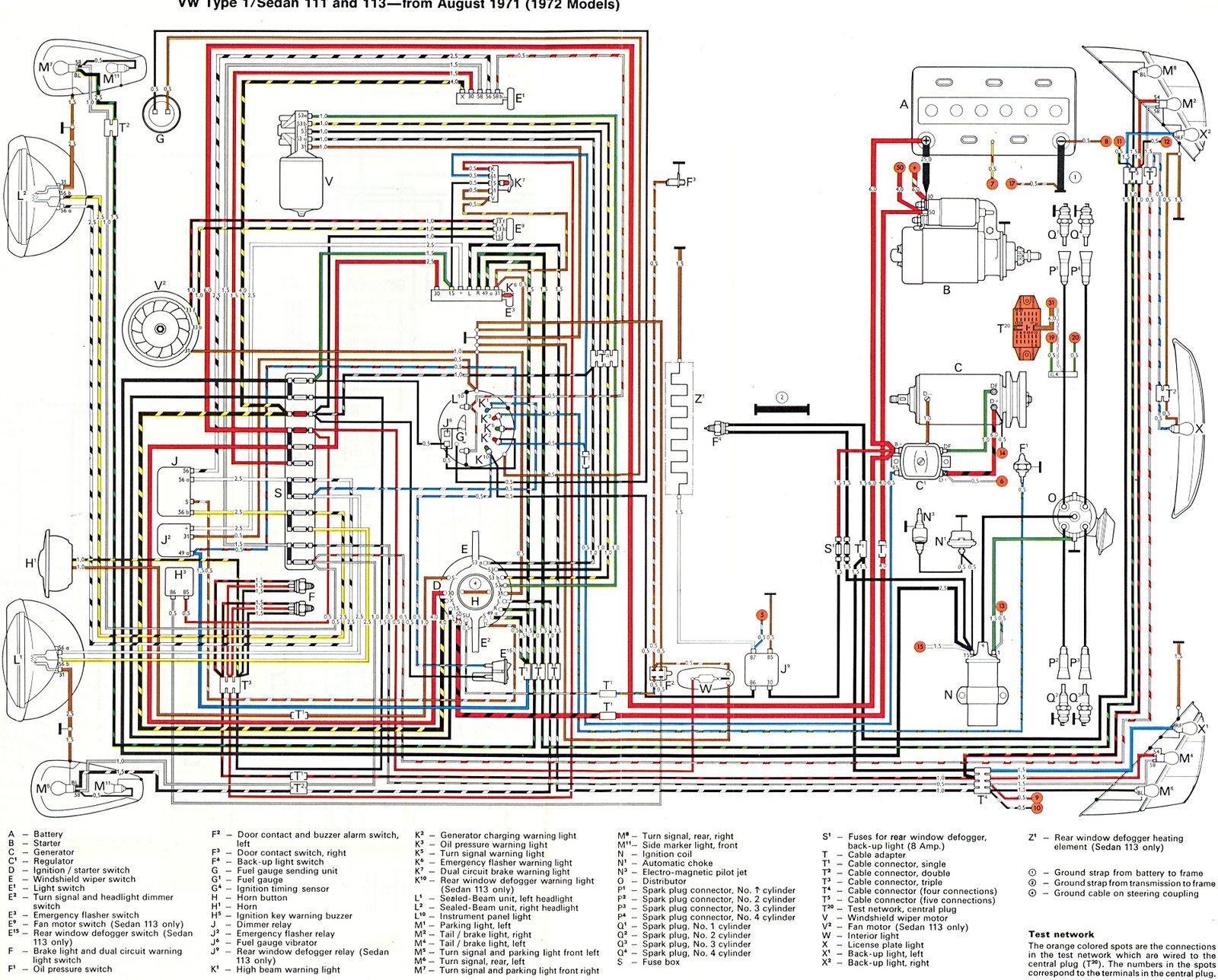

15 czerwca 2015, 09:50
Dostałem właśnie nową wiązkę, cewke i jeszcze kilka rzeczy. Zabieram sie do wymiany całej wiązki z silnika. Główny kabel z wiazki na cewkę już ktoś dorabiał i w bagażniku właśnie zaczął się cały problem i dlatego doszło do zwarcia.
Powiedzcie mi tylko jedną rzecz, bo teraz ten kabel na cewkę jest podpięty do puszki bezpieczników i splatany jest z innym który idzie na stacyjkę, czy tak jest prawidłowo? bo nie mogłem sie doszukać na schematach nigdzie zeby on tak właśnie miał być podłączony.
Znajdź nas na facebook :)
15 czerwca 2015, 09:56
ze stacyjki idzie przewod ktory daje plusa po przekreceniu, ale na cewke idzie dopiero po bezpieczniku.
Tak i na inne odbiorniki.
Owszem jest i taki plus, ktory omija stacyjke, ale on do silnika nie prowadzi.
15 czerwca 2015, 16:36
Kabel z cewki ma iść na skrzynkę bezpieczników. Tak samo ma iść kabel ze stacyjki, czyli na bezpieczniki. Jeśli masz inaczej, to masz pominięte bezpieczniki i chyba masz odpowiedż dlaczego spalił Ci się kabel na cewkę.
