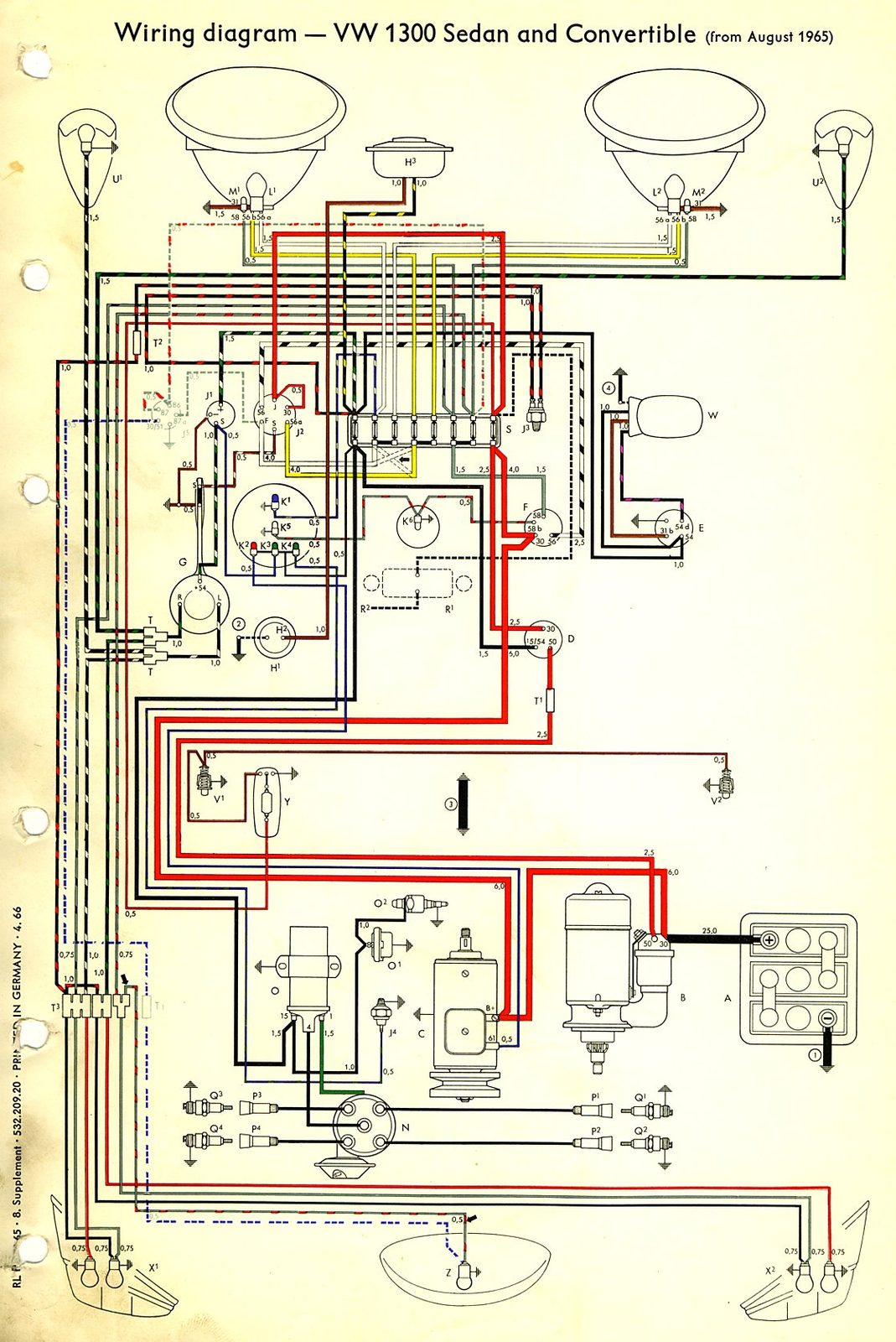

A wiec temat jest nastepujacy:
Mam kabelki podłaczone do silniczka (3 kabelki/ 4 wejscia) i włacznik (3 kabelki/ 5 wejsc) od ktorego mi sie odpiely kabelki i nie wiem jak to wpiąc. Ogolnie potrzebuje jakiegos schematu jak wyglada polaczenie włacznik - silniczek.
Prosze o jakis rysunek albo opis wizualizacji bo kabelki napewno nie są w orginalnym kolorze

Jaki masz silnik wycieraczek? Jedno, dwubiegowy? Jaką instalację? 12V czy 6V? Rocznik modelowy 66?
8 czerwca 2015, 20:30
Silnik jednobiegunowy 12 v rocznik '66
Ten schemat 1966 by moze pasował... rozumiem ze ten czerwony przewod (4) to wychodzi do wycieraczek??
54 to prąd ?? a reszta oznaczne ??
1966
8 czerwca 2015, 20:47
4 to masa, 54d to powrót, 54 to prąd po stacyjce :)

Podepnę się pod temat. Podłączyłem u siebie wycieraczki niby zgodnie ze schematem, ale jest jeden problem, a mianowicie po przestawieniu wajchy w pozycję "0" wycieraczki nie zatrzymują się w pozycji poziomej tylko dochodzą do poz. pionowej i wtedy stają. Na chłopski rozum coś jest odwrotnie podpięte tylko co? (1302, 1972r.)

Wiec opisze co jest na właczniku:
19(x2)........58
--------------------(włacznik)
57..............56
Na 19 wyglada jakby byly 2 wejscia

Jesteś pewny, że nie pomyliłeś włącznika wycieraczek z włącznikiem świateł? Czy to jest włącznik z garba?
