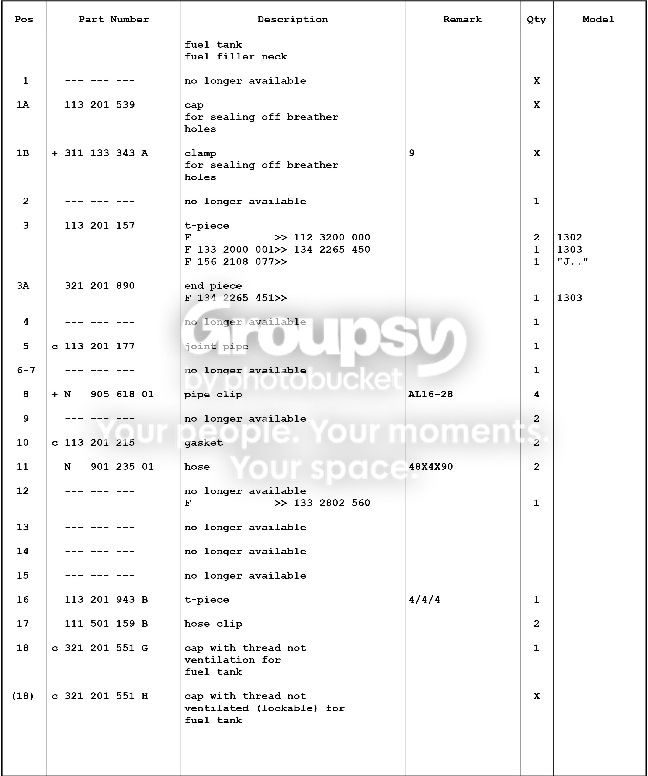

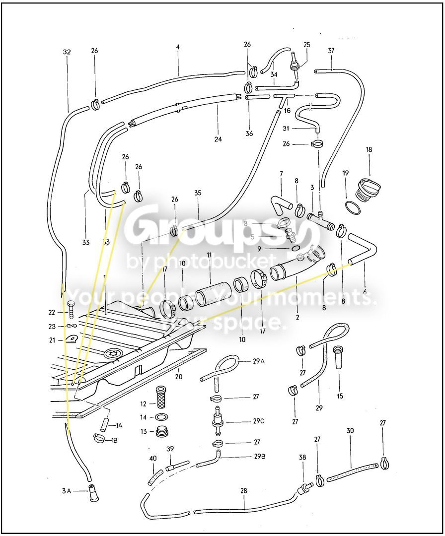

Ma ktoś jakąś fotę gdzie są wężyki podłączone?
12 czerwca 2015, 23:43
Z tego rysunku wnioskuje, że były dwie wersje?
Pierwsza to rurka puszczona w glebę z trójnika nr 3, a druga to pochłaniacz i dodatkowe wężyki. Tylko wydaje mi się, że w moim zbiorniku nie ma tylu króćców żeby podłączyć pochłaniacz :D
12 czerwca 2015, 23:58
marjas napisał(a):Z tego rysunku wnioskuje, że były dwie wersje?
Jak zwykle jest tak, że garb to garb i co chwilę coś się zmieniało, a dodatkowo inaczej mogło być w wersji na na przykład USA, wrzuciłem ogólny zarys ;) Poniżej ściaga:
23 czerwca 2015, 16:57

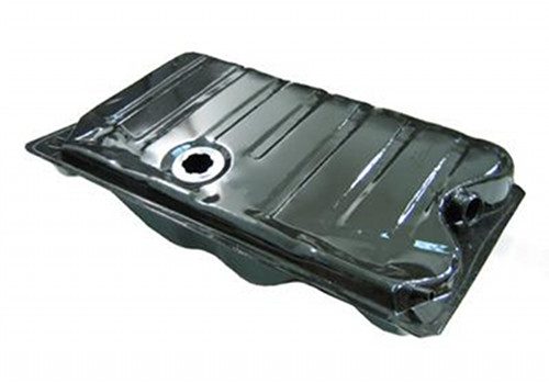

Wychodzi na to że były różne zbiorniki.
Mój tych króćców nie ma, więc założyłem tylko wężyk od trójnika przy wlewie.
Pochłaniacz musiał być do bogatszych wersji lub tylko USA?
23 czerwca 2015, 17:13
Raczej do wersji na rynki, które tego wymagały ;)
