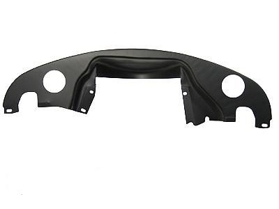

Mam kilka blach z silnika 1,3 AB i zastanawiam się czy podejdą do 1,6 dwudolotowego? Poniżej fotki o które blachy chodzi:
Blacha przednia:

1 lipca 2015, 22:03
Nad tłumik i cylindry raczej śmieci... ktoś je ładnie pociął.
1 lipca 2015, 22:14
nad tlumikiem nie ma zle, brakuje kilku oczek do ogarniecia
cos jak tu:
chyba pod taki filtr '67
nad kolo moze taka z tych szerszych
1 lipca 2015, 22:33
Wiem, że są w kiepskim stanie. Chciałem się tylko dowiedzieć czy podejdą do 1,6 dwudolotu? :)
2 lipca 2015, 00:11
wszystko najprawdopodobniej od 1,3 f :)
1,3 AB miał inną blache na tłumik inną pod kółko pasowe.
na cylindry to wiemy jakie miał :)
ale da sie założyć do 1,6 :)
2 lipca 2015, 08:01
Ok, dzięki za odpowiedzi. Możliwe że silnik był F a nie AB :)
